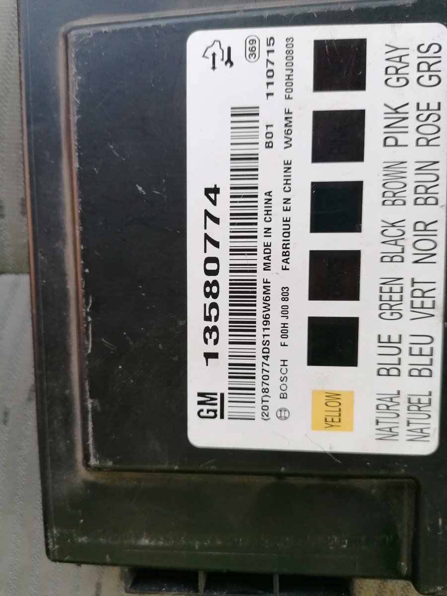

Круз 11 года, не работает правый стеклоподьемник и не видит концевики дверей. Есть мнение, что BCM стоит с другой машины (ВИН кузова и ECM разные).
И, собственно, вопрос, как узнать какой блок BCM по комплектации должен стоять??

Вам никто не ответит на этот вопрос,даже если сильно будет хотеть помочь.
Узнать можно через EPC и sps info,но вот странность,этим программам нужен вин,Круз 11 года они не понимают.

Топик,положите вин и полные иденты BCM.Скажу от Вашего это авто или нет.
Дальше будете действовать,исходя из моего ответа.

Иденты BCM не вижу.Завтра гляну,что идёт в блок,новейшее с портала.

не дает больше 2мб грузить, надо картинку ужимать)

Вы профи или любитель?Если любитель,то таковым не помогаю.Я просил идентификацию,а не шильдик.
Блок мог меняться и номер на блоке может быть другой,но содержимое проца правильное.Другой вариант-номер совпадает,но содержимое не правильное.
Разницу улавливаете?

Блок не родной, ибо вин разный. Просьба моя заключалась в том, чтобы кто-нибудь показал в каком направлении копать дабы узнать номер блока по вин, который должен стоять на данной машине, ибо, насколько я знаю, существует как минимум два типа блоков с разным железом.  SPS инфо такой информации не дает, EPS весит почти терабайт, качать устану.

Есть и epc и тис,от Вас нужна идентификация блока.Видимо так надо Вам,раз не можете ее выложить.Как хотите,авто проблемное не у меня,а у Вас.
