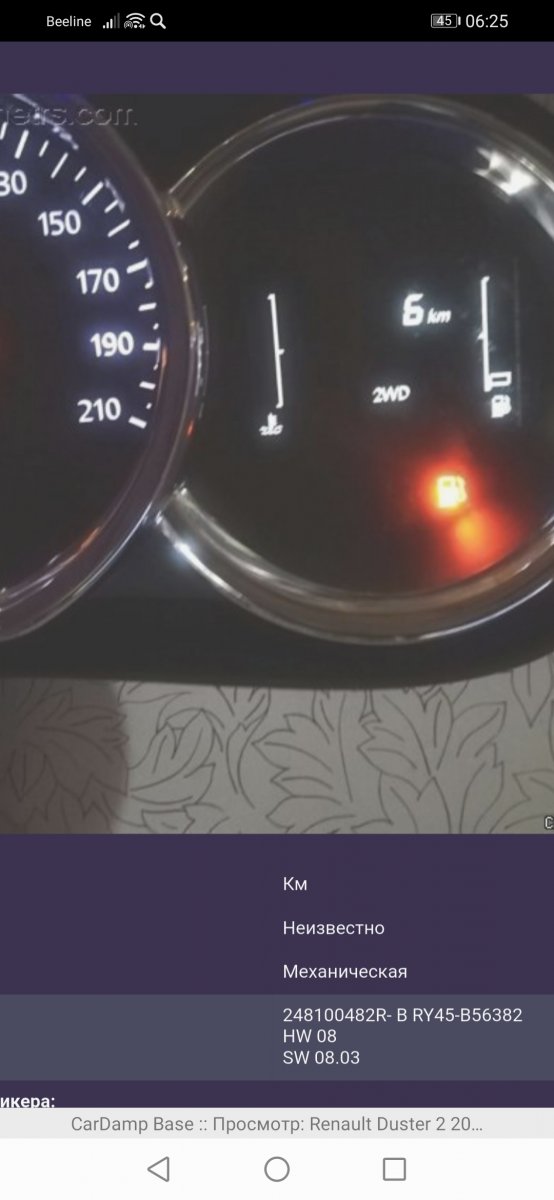

вот человек делал и выложил на кардамп за 15 евро , указав для восстановления заваленных,если цифири с вашей доски совпадают с выложенными ,то это идеальный вариант, дешевле вряд-ли. Старья  на флэшках полно, но этой нет, сравнил вашу в hex
Изменено пользователем 6508560170
Спасибо, клиент уехал с такой приборкой за 1300 км, цифры доски не фотографировал. Подскажите кто в Питере сможет восстановить или можно купить другую приборку?
изучите и по сравнивайте с другими прошивками и подправите 1 байтик.
