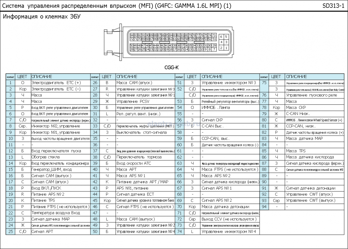

Кто знает как на Кефико 39124-2b715 реализовано опорное 5 вольт А и В?
Нет 5 вольт на шине А,не работает дроссель,МАП,что еще висит на шине А?
Было бы не плохо увидеть схему или хотя бы распиновку моторного.

Общий выход на мап и датчик давления фреона. Пошевелил проводку рядом и затрусилась
У меня был несправен МАП,коротил опорное 5в.Ошибки были и по МАП  и по дросселю,5 вольт не было на 42-ом и 20-ом пину моторника.
Разобрал проводку рядом с датчиком давления и ни чего не увидел. Может совпадение? Может так выделываться датчик давления фриона?
