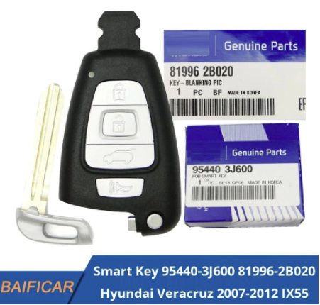

очухивать надо! ключи там такие?
30 минут назад, jonniural96 сказал:
да такие
при записи их нужно обнулять, потом по пину пишешь
