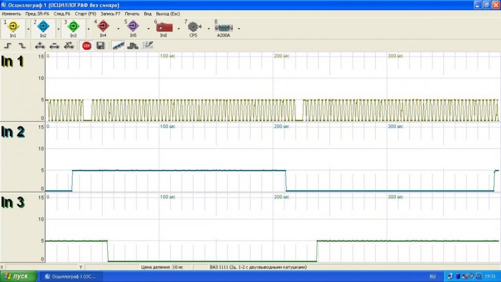

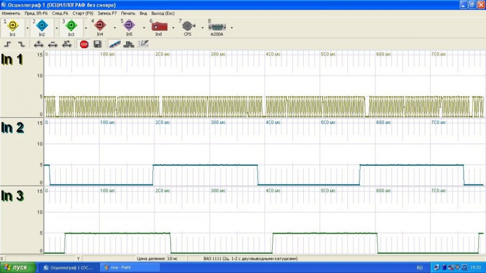

Осцилографом посматреть ДПКВ и ДПРВ

Компрессия по 12кг, снял сигналы с колена и распредов
