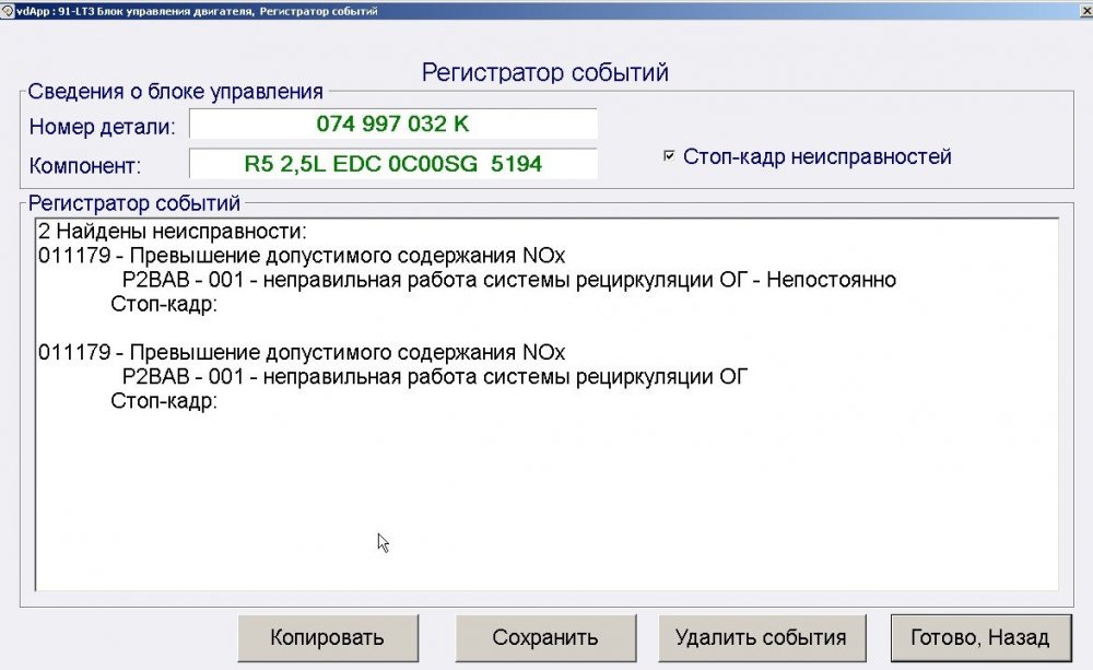

Пригнали Crafter LT3 EDC16CP34, постоянно падает в аварию, криво прошитый, отключали сажу и егр, нашел сток на его основе сделали калибровку, ошибки по саже и егр пропали, в аварию не падает, но висит P2BAC и P2BAB, не сбрасываются, решил пролить его стоком, по возможности последней версией, но Odis-E машину не видит, Odis service без проблем читает , что делаю не так? пните в нужном направлении
20 часов назад, BadRobot сказал:
висит P2BAC и P2BAB
Это обд2 протокол, у вас коммерческий транспорт.
просто так удобочитаемо, но можно и так
На Крафтере было такое после кривого тюна, на Спринтерах то же, когда сканер не тот.

Эти ошибки висят потому что в маске нулят их класс, а этого не надо делать, просто оставить как есть.
