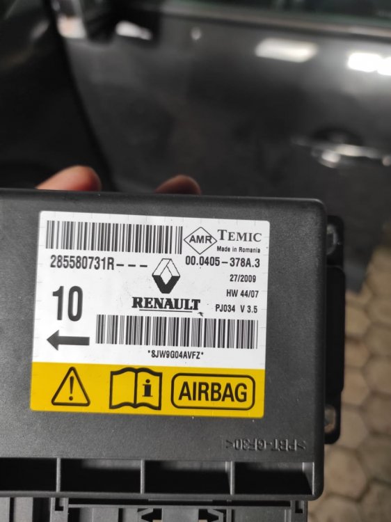

Renault Scenic 3 SRS temic 285580731r
Нужна схема подключения блока SRS temic 285580731r на столе... Блок на машине на связь не выходит, хочу проверить на столе.

Спасибо получил!  блок под замену... На связь не выходит и на столе, при подключении ставил резистор на can.
вот еще один вариант... КАН- есть в двух разъемах...
Проверить прошивку, если проблема по железу, попробовать поменять кан трансивер.
52 минуты назад, darekcz сказал:
Заплатили только за диагностику! клиент пошел искать блок. я конечно глянул, похоже трассивер сдох, кан признаков жизни не подает... машина дизельная.
