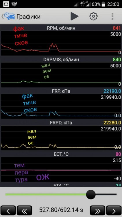

Какие именно данные собрать? Есть форскан.

Какие данные указал .

Постараюсь объяснить . Очень удобно искать неисправность не " почему" , а "как надо ".
Это завязано на -"норма-часах " и гарантирует минимальное гарантийное обращение. Я могу выложить несколько предположений , но они окажутся для Вас не информативны без ряда мероприятий и некоторых тестов. Давайте всё-таки с даты начнем. Уверяю Вас найдем проблему. И если будет не сложно , подключите ненавязчиво мастера (топливщика) к нашему диалогу , конечно если ему это интересно  . Процесс ускорится в гео...

5в на датчиках было...
После проверки решил завести двигатель. Запустился с пол оборота. Давление в рампе реальное совпадает с желаемым.
Двигатель работает как часы....
Изучал двигатель в разных режимах, все без изменений...
Предположительно виной всему глюканутый АКБ...
P.S. давление с тннд, подключая манометр перед ТНВД, 0.2 бар 👍
