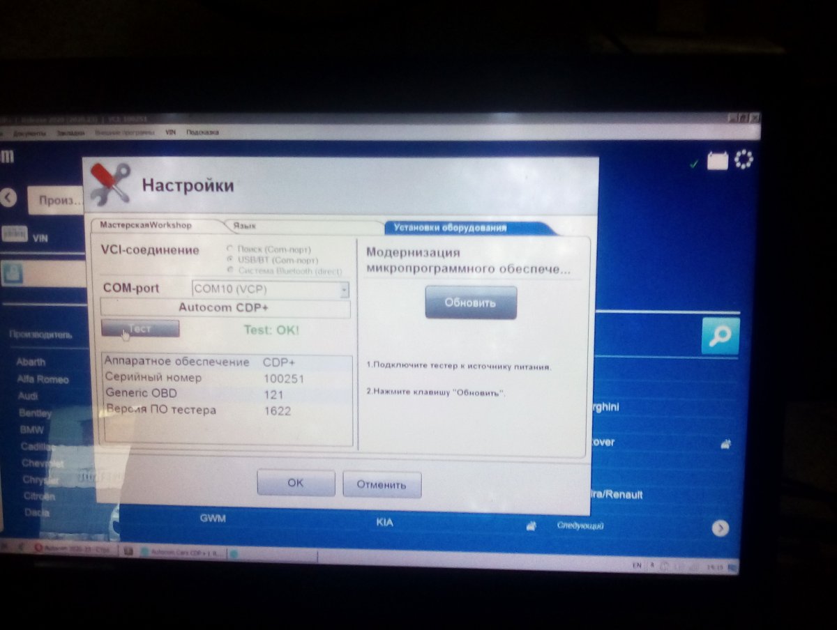

А как адаптер определяется в настройках. У меня почему-то мой прибор видит только 2013, в 2017 и 2018 пишет unknow device. Драйвера в системе обновить не дает, говорит уже установлен самый актуальный. Win7 x86
как положено вот фото

15 часов назад, andreickitin сказал:
Такой только едит, у меня еще старая версия, золотистый металлический корпус. Поэтому видимо не видит.
Это CDP+, а у меня просто CDP
