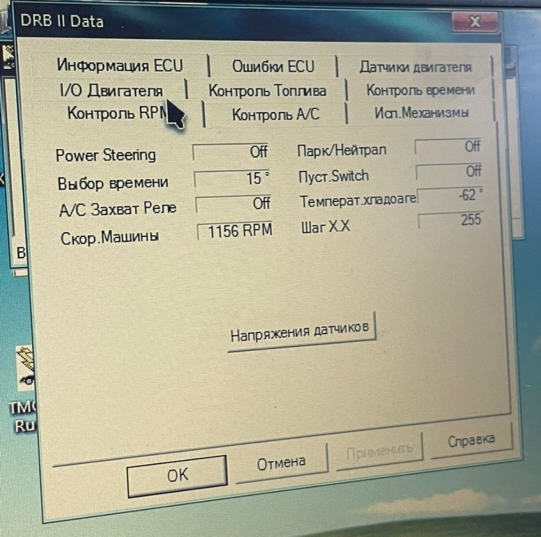

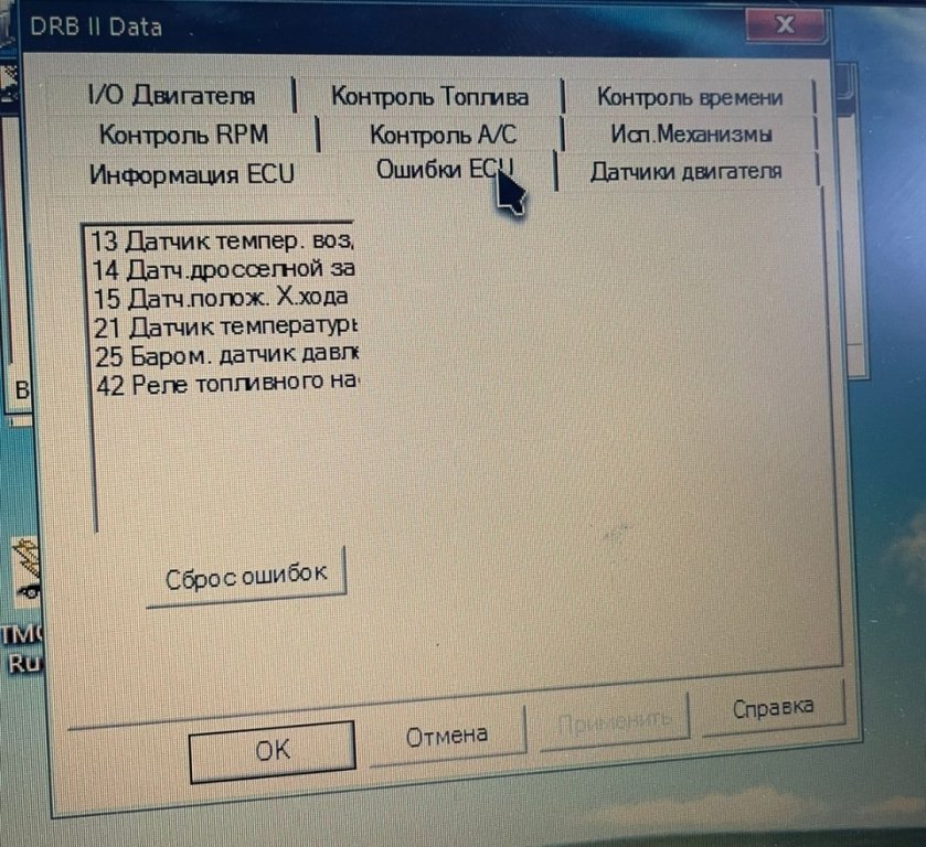

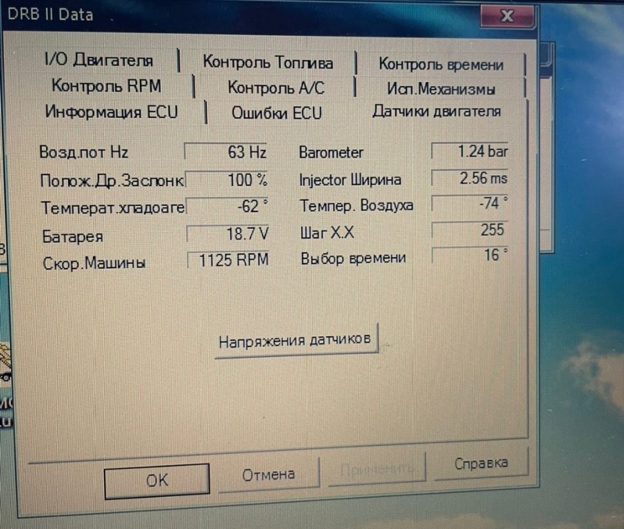

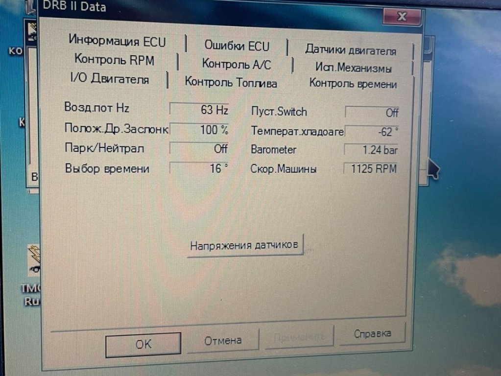

Mitsubishi Lancer 1992Г.4G15 1,5 12 Кл нет ХХ,по текущем данным видно что ДПДЗ всегда 100% и РХХ всегда 255, Лямбда 4.95в и не меняется. Едет нормально
пришел второй блок управления,с ним тоже проблема, расход 14л и жутко троит и не едет,но на холодную нормально заводится-ДПДЗ открывается до 12% лямбда 0.06 и больше не поднимается
Куда копать?
Электролиты все поменял,дорожки восстановил. +5В стабильные
скрин по первому блоку
