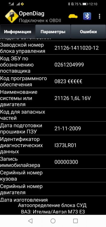

Здравствуйте. Помогите пожалуйста. Пару месяцев назад отдал приору (126 мотор. Итэлма м73 е3) на чип тюнинг. Выехал, всё неплохо но что-то не то. Сегодня приобрёл еlm 327 и через opendiag увидел в описании данных прошивку I373LR01, порылся в инете и понял она под калину 1.4. Что делать? Оставить как есть или перепрошиться? Какие могут быть последствия от данной прошивки на приоре, она ведь с авто 1.4? Спасибо.
Ездить дальше. ПО у вас для 21126 приора.
6 минут назад, Artemrut сказал:
Настораживает что I373LR01 везде указано что для калины 1.4. Сам впервые взял в руки елм, многого не знаю. Благодарю за понимание.
На базе I373da02 сделано или свежее.
24 минуты назад, Artemrut сказал:

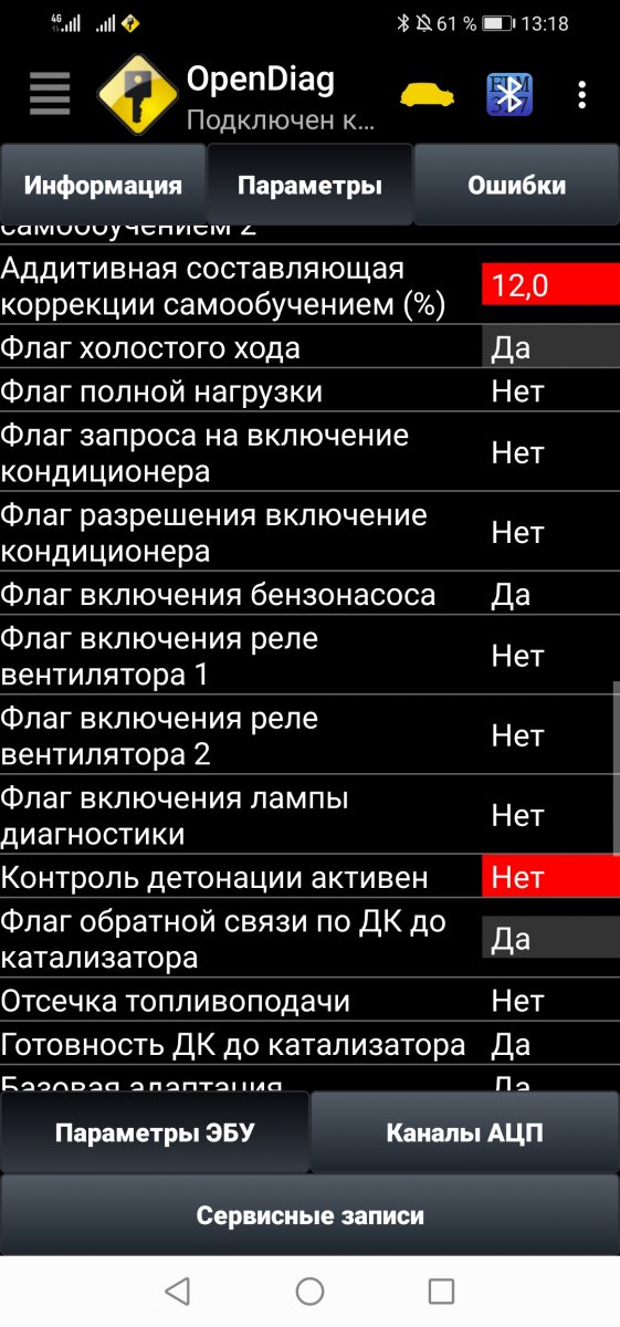

Спасибо. Может поможете решить проблему. На низах бывает вообще не тянет. На диагностике сказали что возможно проблема со шкивом коленвала, не обучает эбу. На СТО проблем с ним не увидели. Ну и с виду люфта никакого нет, сам ДК очищен.
Вечная проблема в катушках зажигания. Мотор тестером прекрасно вычисляется. Или заменой всех сразу.
36 минут назад, Artemrut сказал:
Сам Screenshot_20211004_131801_ru.spb.OpenDiag.jpgдвигатель после капиталки, катушки новые СОАТЭ, возможно где то попался брак. Кстати, опендиаг показывает красным коррекцию самообучения это может быть связано друг с другом?
