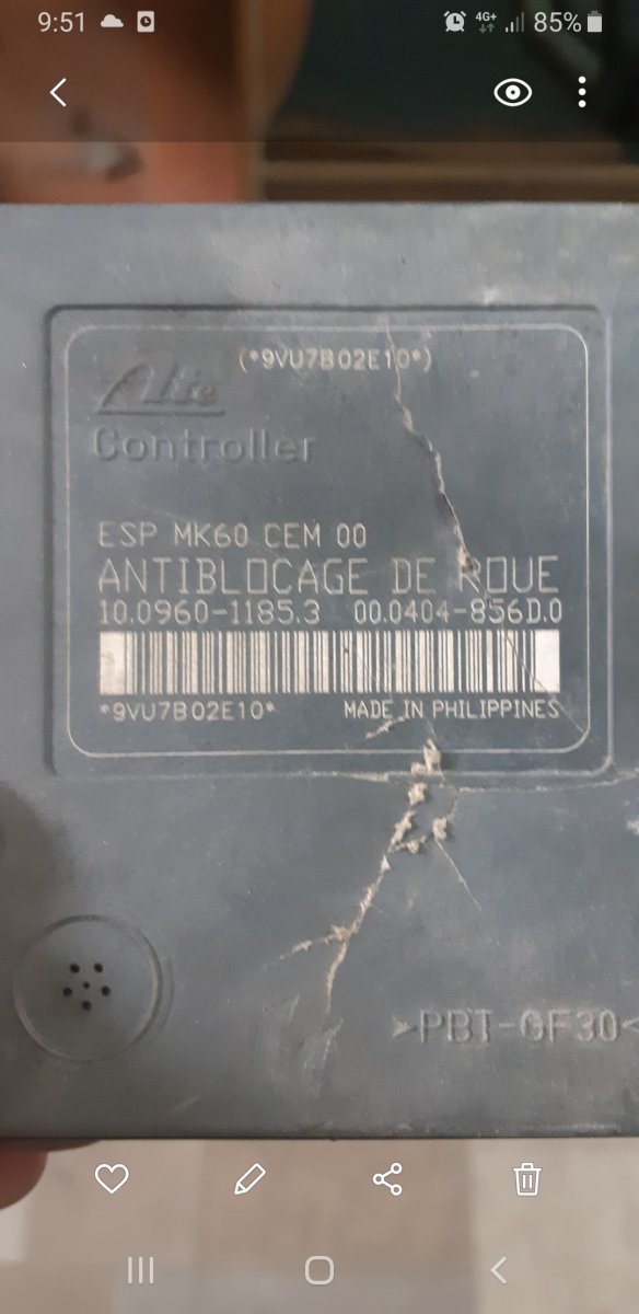

Я попытаюсь завтра разобраться!)))) Еще вопрос как мне подобрать блок абс к своему авто? И нужно ли его прописывать?
Идентификатор блока должен соответствовать обязательно. При замене прописывать не нужно.
  • Sad 1
2 минуты назад, vladimirych сказал:
Идентификатор на блоке АБС. 4541z4.

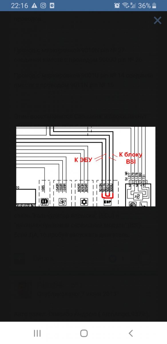

Перемычки 11-12 и 13-14.
Снимаю штекер с абс ставлю перемычки и пытаюсь заводить??

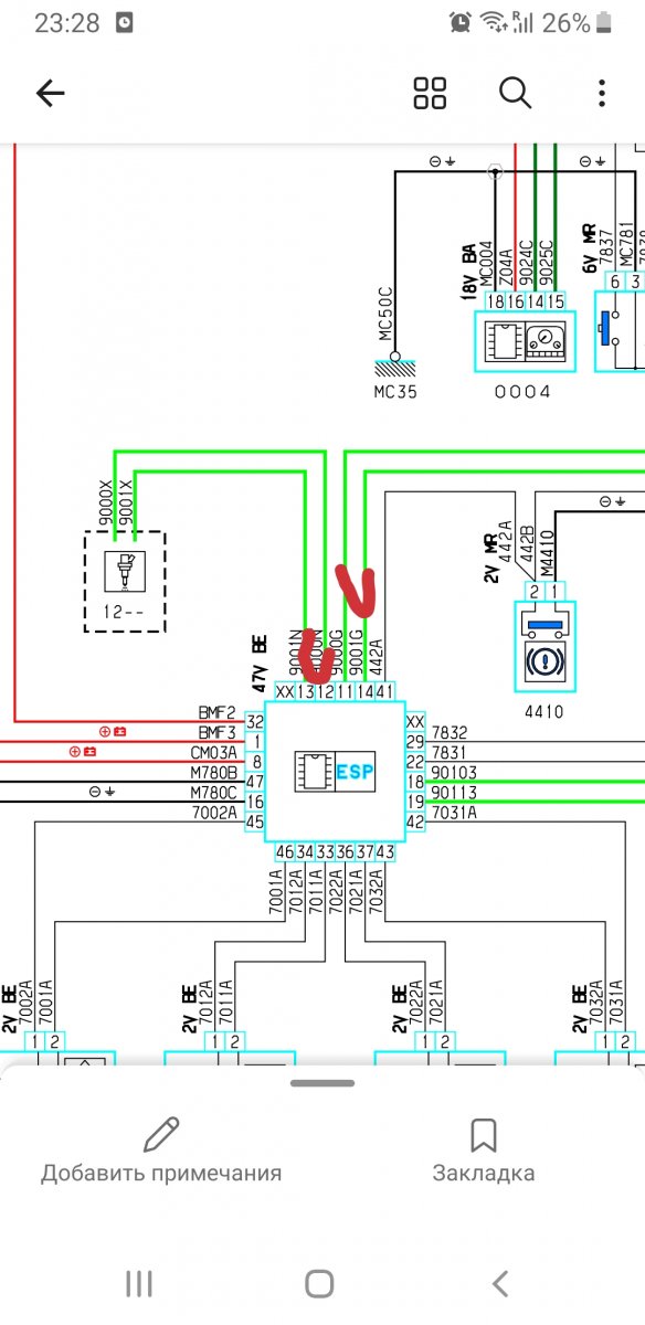

Спасибо, завтра буду пытаться заводить)) сегодня нашел схему перемычек и она отличается (
Я сегодня соеденял 11-12 13-14 машина не завелась
Я снял разъем с блока абс поставил перемычки в разъем( разъем обратно не ставил в блок) и пытался завезти

Перемычки попробуйте 11-13 и 12-14. С перемычками в блоке ABS должен моторник выйти на диагностику и завестись.
10 часов назад, DanilOK сказал:
Перемычки 11-12   13-14 не помогли(( машина не заводиться
Изменено пользователем vasil1975
  • 2 недели спустя...
20.10.2021 в 20:24, vasil1975 сказал:
Если он не выходит на диагностику,то перемычки не помогут.
