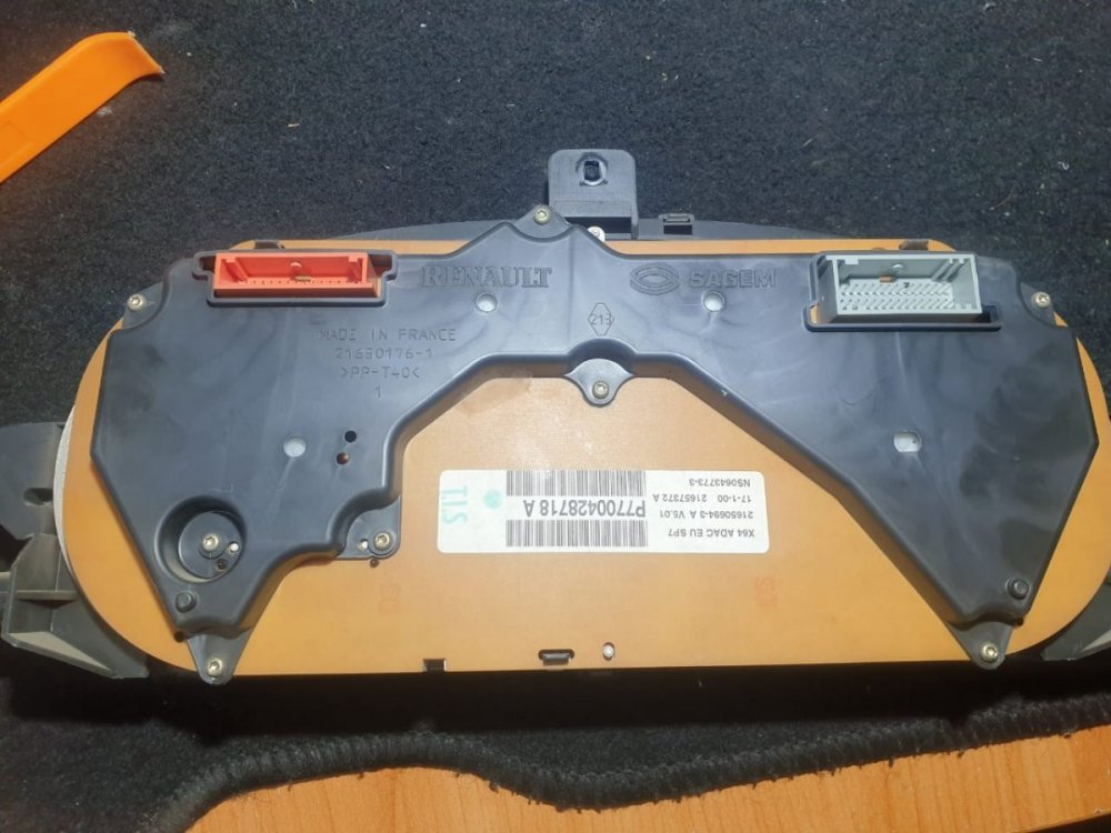

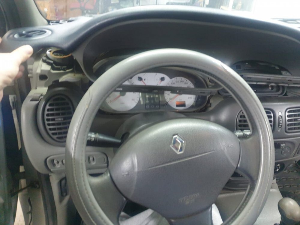

фотки бы ускорили..
оно, нет? подсказка в 3-й фотке.

это свои личные фотки..с ДП4 прошло удачно.
