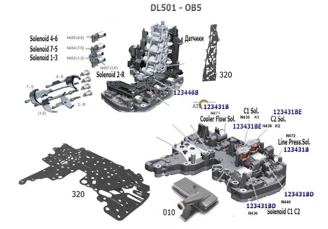

подскажите кто в курсе - одинаковые ли солиноиды в мехатронике? может перепутал  солиноиды местами?
ну эмм может для начало нужно понять что гидравликой
сопротивление обмоток клапанов одинаковое, машина приехала своим ходом. единственное что я мог сделать не так - перепутать клапана- так как другие детали не взаимозаменяемые - отсюди и вопрос. есть же люди которые на стенде их проверяют под давлением, они наверняка знают - все 8 клапанов одинаковые параметры имеют или некоторые из них "другие"

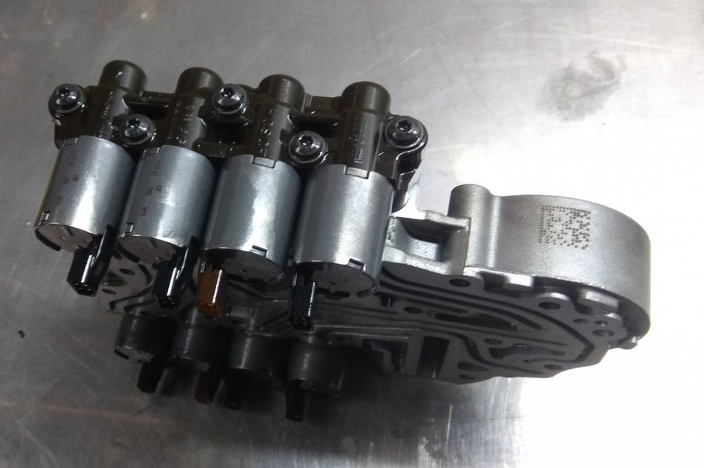

есть вот такое фото с прошлого ремонта, который благополучно закончился с первого раза. но это не факт что что то значит-в этом комплекте клапанов тоже 2 немного другие - но что в первом случае что во втором - я не первый разбирал эти агрегаты.
если сопротивление клапанов одинаковое и есть подозрение на путаницу  то лезь в каталог и по номерам смотри где какой стоит  мне как то студенты,  разложенные на столе клапана перепутали по глупости .я через каталог смотрел где и какой
https://kinergo-russia.ru/catalog/detail/komplekt-solenoidov-4-sht/
номера есть - но они по 4 штуки идут в комплекте, и несколько ревизий ко всему в добавок. как понять - толи это кто то так их поставил, и из совместимых ли ревизий стоят.

06.11.2021 в 18:29, алексеев алексей сказал:
предыдущий опыт с аналогичным мехатроником был успешен с первого раза. - заменил прокладки, резинки - собрал - адаптировал - поехал.....
если не секрет,а это
6 часов назад, алексеев алексей сказал:
лишние детальки остались?
Вроде как регуляторы давления менялись.
Фишки другого цвета как раз на клапанах регулировки давления. И у них отличается конструкция в которой расположен золотник. Пытаюсь понять - у них другая конструкция потому что они должны по другому работать и их там с завода поставили одновременно с соседними или с завода они все были одинаковые и потом при ремонте предыдущий мастер вытащил вышедшие из строя  и поставил туда нового образца. И поэтому они отличаются.
1 час назад, omdm сказал:
Это фото осталось, а не детальки.)
