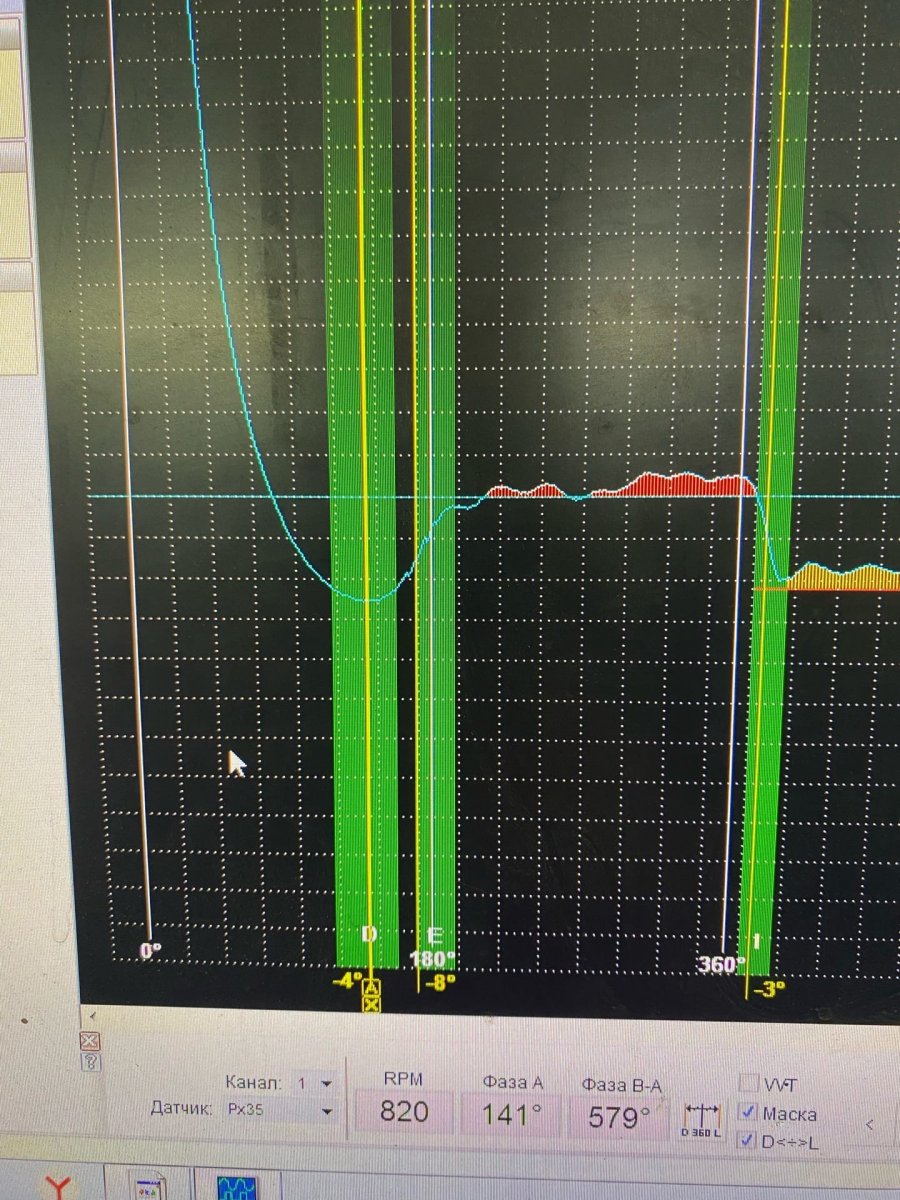

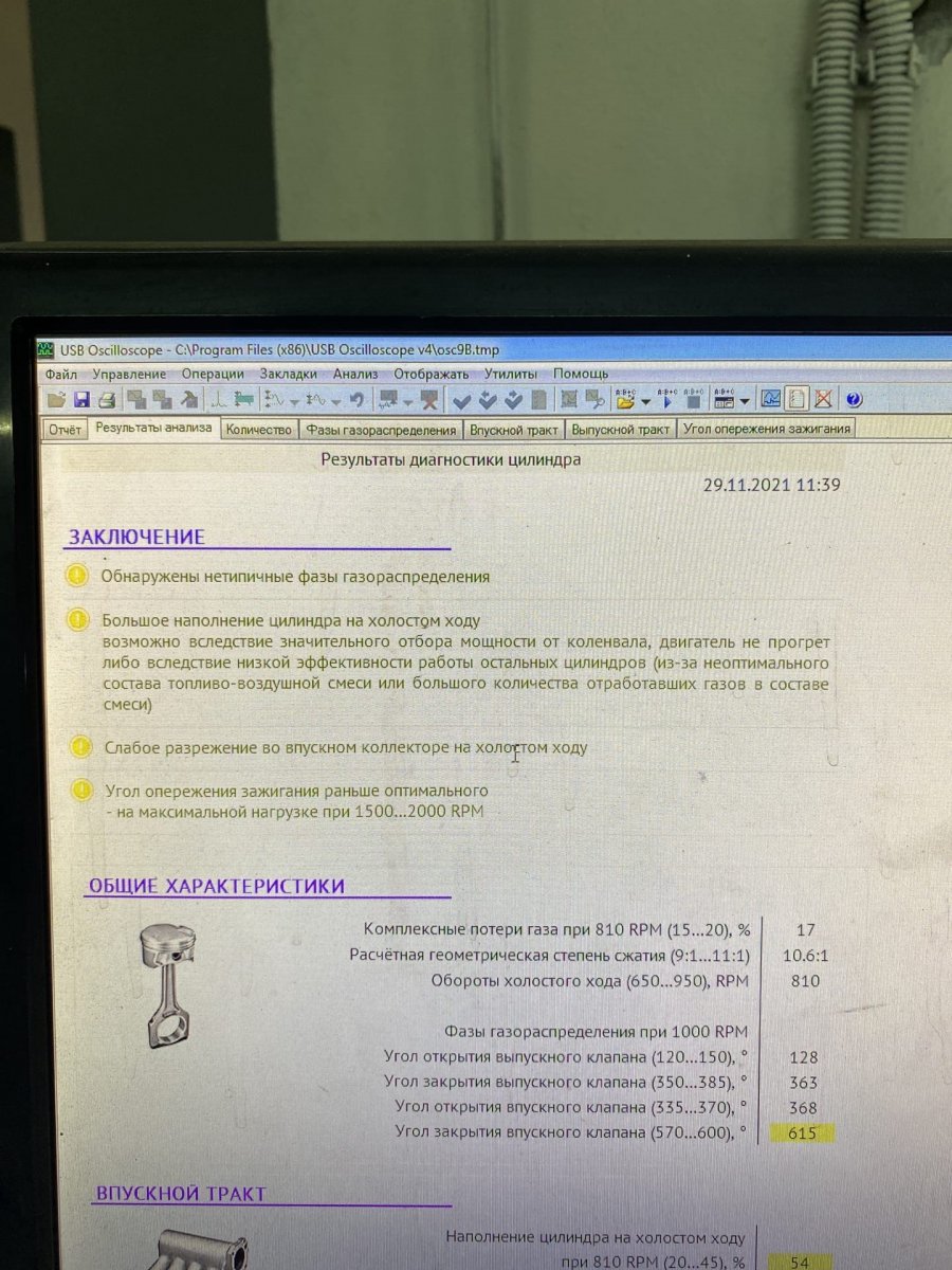

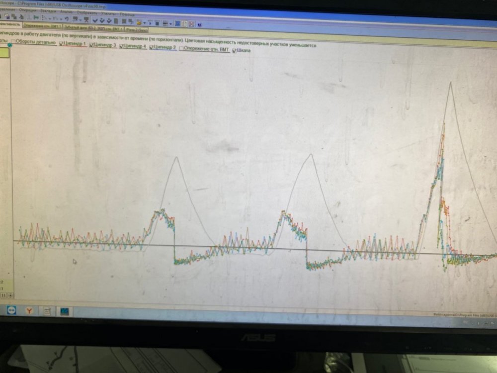

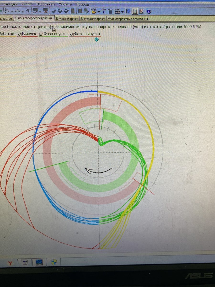

Опубликовано 29 ноября, 20214 г. Всем привет! Подскажите пожалуйста направление куда копать? Нива шевроле одновальный мотор. На хх сильно потряхивает, но привязки к какому то одному цилиндру нет. Естественно проверил давление топлива, впуск на подсосы, систему зажигания, Начал снимать скрипты. По px странная картина, перекрытия совсем нети угол открытия выпуска 129, хотя по самой осцилограмме 140. По css пилообразный сигнал, метки грм проверены! Люди добрый подскажите куда копать! Уже второй второй день Ниву не могу победить) скрины прилагаю.
Опубликовано 1 декабря, 20213 г. Гидрокомпенсаторы тоже глядеть... Небось как ведро с гвоздями гремит.
