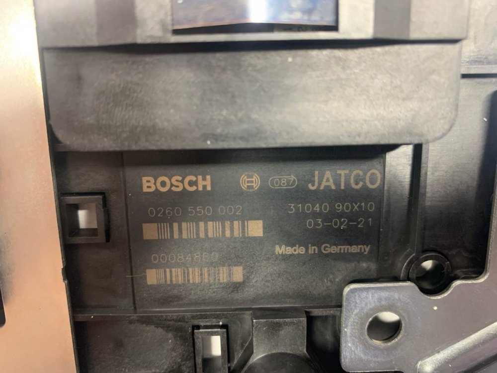

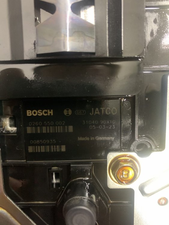

Инфинити фХ 35 после просада слетела прошивка в коробке иденты стали кривые , на приборке всегда горит ат чек и ошибок в коробке нет, блок сняли и привезли другой тоже с амера 3.5 4вд но с другим софтом
блок бош по номеру один в один

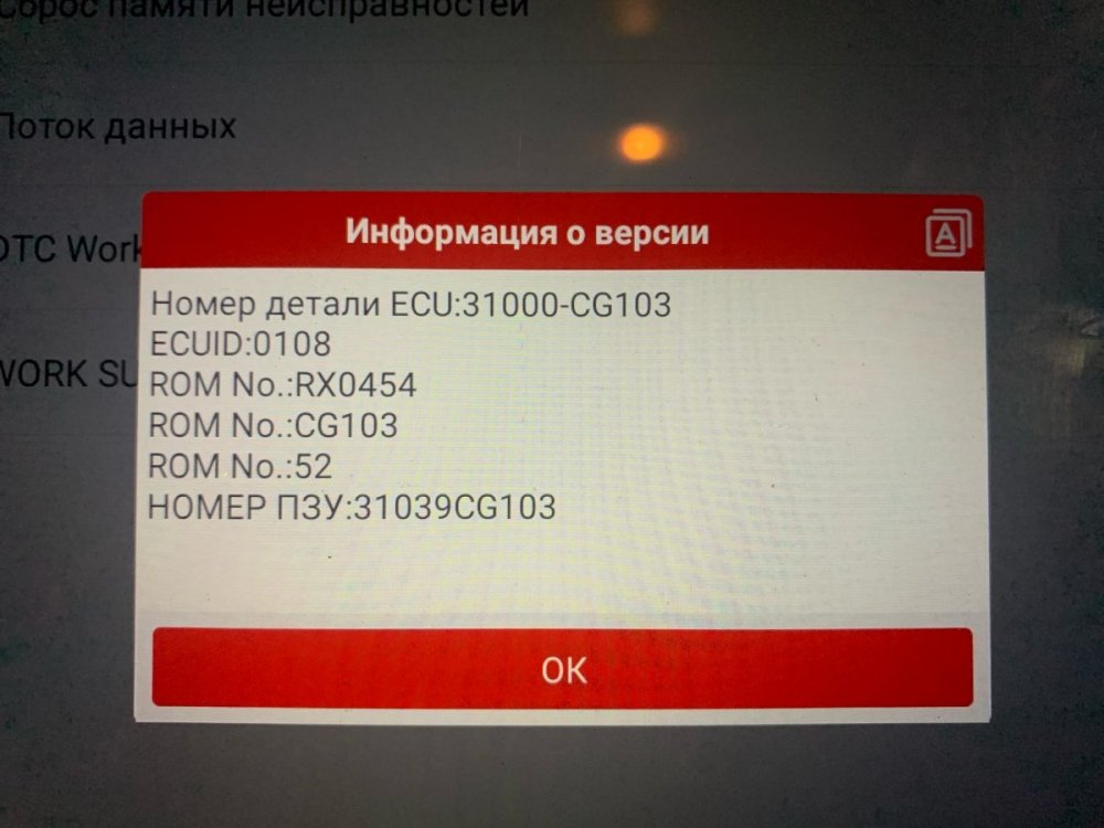

Софт в новом блоке 31000-CG103

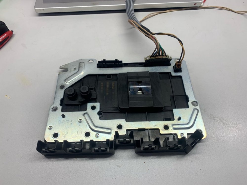

На столе все подключил не вопрос читается

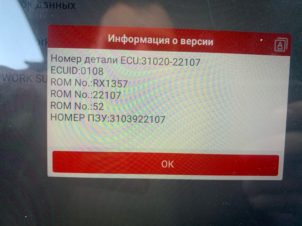

Вот родной блок и иденты которые превратились в какаху
(опыты над этим блоком не возможны((( после снятия с машины блок больше на связь не вышел)
