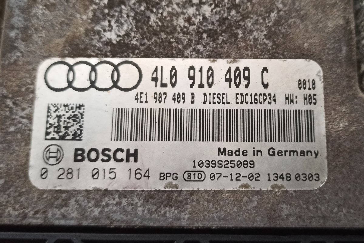

Машина в другом сервисе, заглохла на ходу. Блок управления не выходит на связь. На блоке отломана пластмассовая заглушка вентиляции. Поехал к ним, проверил питания и шину, все есть. Вскрыл блок EDC16CP34, считал k-tag-ом, аккуратно оторвал от верхней крышки, присутствовала зелень в нескольких местах, смыл окислы, на вид ничего критичного. Подключил на столе, потребление около 1 ампера и греется микросхема bosch 30591. Приговорил блок к замене, а вот тут оказалась проблема, б/у блоки стоят не гуманных денег, около 40000 руб. Решил попробовать отремонтировать, вроде как нашел инфу что bosch 30591 это контроллер питания с CAN шиной, хочу попробовать заменить.

Фото шильдика родного блока приложите.
