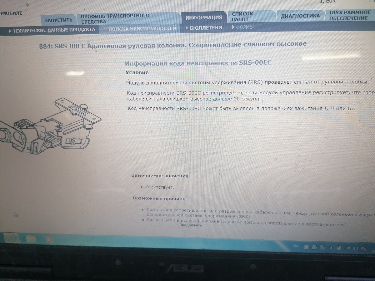

Всех приветствую,заехала на безопасность xc90 2007 ,все подушки заменил,висит ошибка Volvo SRS-00EC,вроде как пиропатрон рулевой рейки,не могу найти, может кто сталкивался,просьба пнуть в правильном направлении .

https://kodyoshibok.ru/publ/volvo/kody_oshibok_volvo_xc90_podushki_chast_3/14-1-0-193
https://cartools.lv/Forum/viewtopic.php?t=2335
А может и нет... Может эта хрень определяет, насколько выдвинут ремень и соответственно положение сиденья или толстопузость водителя ?
https://www.dtcdecode.com/Volvo/SRS-00EC
Изменено пользователем x1307
Выложите дамп сюда чтоб не гадать
Да какой дамп,на них всё по жизни по обд числилось ,и в этот раз так же, машина Америкой,вот и непонятно где этот пиропатрон стоит
Сергей,не совсем понял где искать разъем с которого снимается сопротивление
