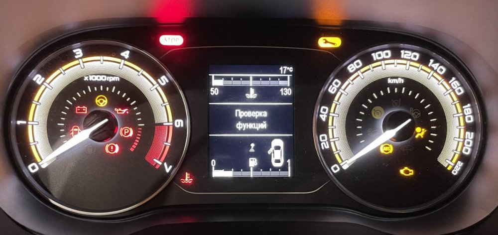

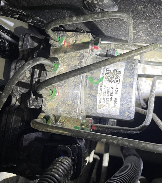

Vesta 2023 пробег после изменения возвращается, к АБС не смог подключиться СМ2. Чем можно поправить пробег в АБС, можно в личку?
программатором
разбирать и править
Разобрать пока не дадут
значит плохо надо ...
фоток нет ,что внутри стоит никто не знает ...
похоже что пока не делали его
после правки в панели  пробег и  суточник стоит
про АБС только "теория" на форумах
как не делали ? какая теория ? почему стоит

речь идет про АБС
про приборку я написал  выше что происходит после правки
по ОБД АБС не делается пока или делается ?
по ОБД пока нет
абс покрайней мере читаеться дамп 95640 стоит
нафига пишут скрипты и из продают если панель не будет работать ?
панель отвязывать надо от АБС но пока этой опции нет
да отвязка тестируется
в личку написал
