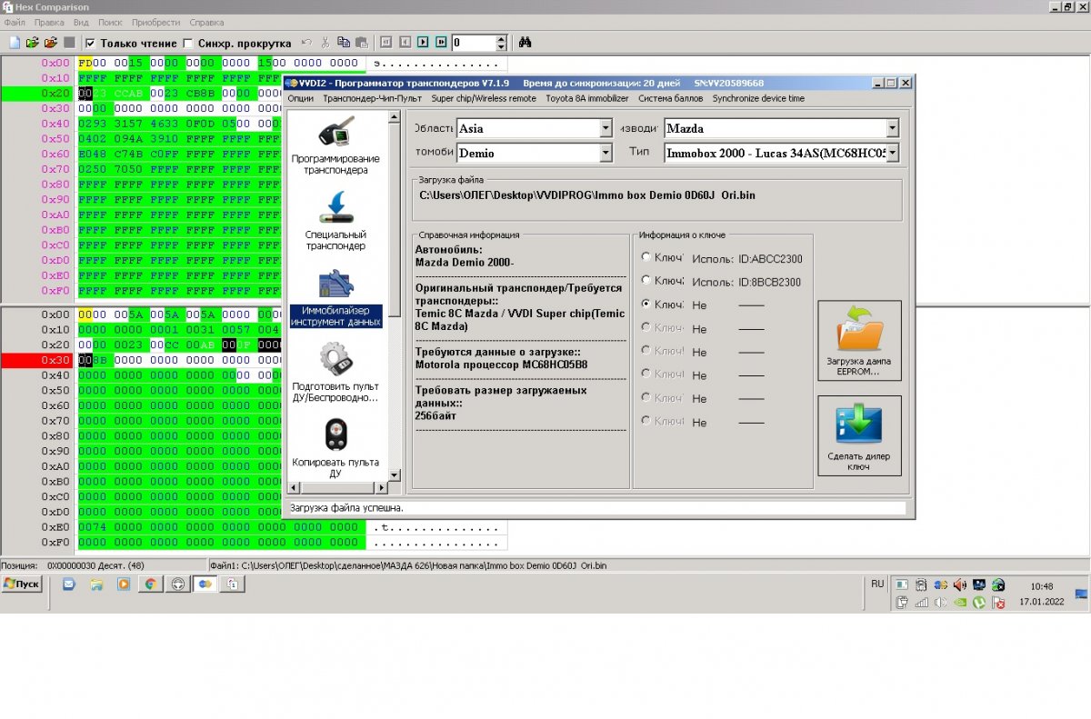

Коллеги добрый вечер. Утеря единственного ключа Mazda Demio 2001 . В наличии ключ с чипом 8С  - EA  0B 02 8C EA 0B 02 8C. Пробовал вписать в дамп эбу (93C56) и иммо блока  TRW 36 AS (0D60J), с помощью TM100 .Не прошло. Педальным способом никак не могу войти в реж программирования. Может и делаю что не так. Иммо блок отмаргивает тройки. Концевик в замке работает.Антенна целая. Напряжения Batt и Ign естественно есть. Пред идущая ,подобная машина была семь лет назад. Прошу помощи !

Ввди2 из дампа Эбу на хт делает хорошо.При условии что с тачкой всё ок.

тоже делал VVDI2, есть подводные камни с ним, если делать на ихние чипы.
