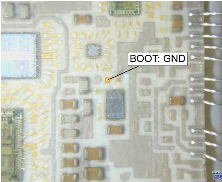

Получается так. Но альфа ромео, такой же эбу, получилось прошить только подав boot внутри ЭБУ.
Мой внутри не такой
