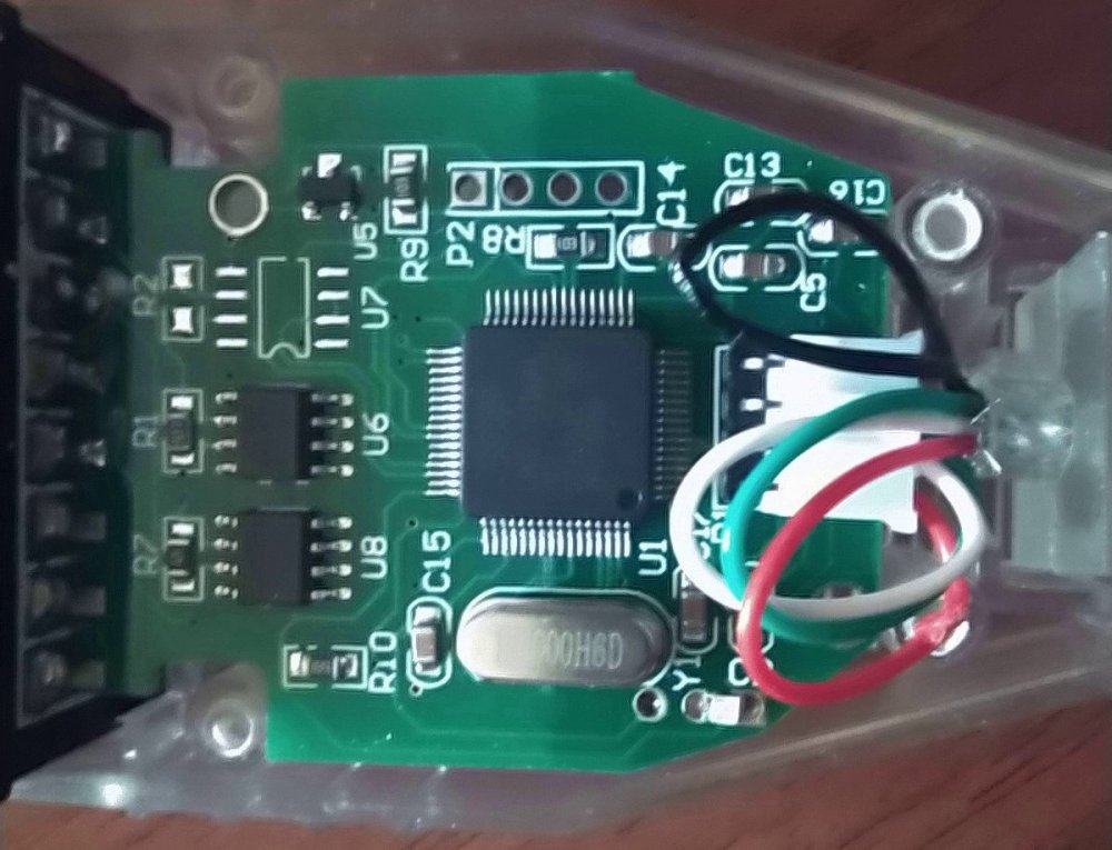

Шнурок с али mini vci в прозрачном корпусе.

Шнурок mini vci с алиэкспресса в прозрачном корпусе

У Вас проблема в адаптере.
Он слишком медленно работает по КАН шине и не успевает уложиться в тайминиги заданные программой.
Этим адаптером только ошибки смотреть и стирать - не более.

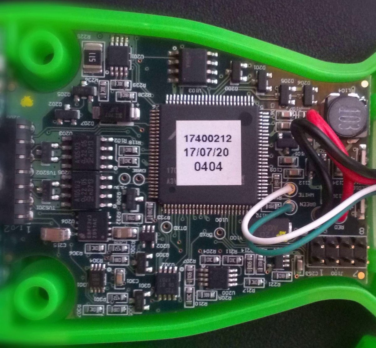

Для сравнения..."почувствуй разницу"....
Очевидная разница
12 часов назад, olerom сказал:
Как называется этот нормальный адаптер
