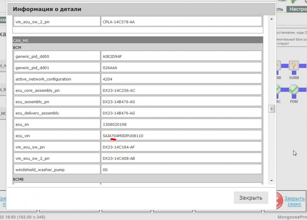

Подключался SDD, сконфигурировать рабочий вариант не получилось. Смущает знак вопроса в вин-коде. Это что X-Prog косячит, или это прикол программы?
