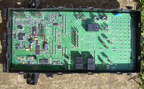

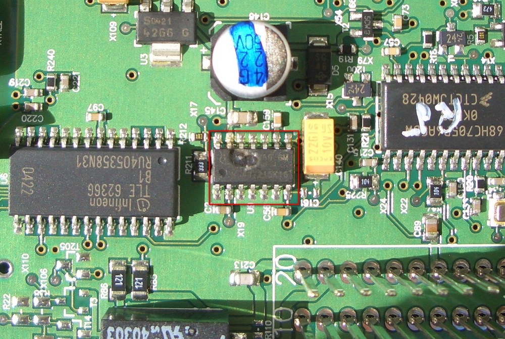

Вышеназванная машина перестала заводится. В блоке BCU обнаружили сгоревшую микруху - от корпуса откололся кусок прямо на надписи. Облазил все разборки - нигде нет такого, у всех машин сняты - видимо "больное место". Что там такое стоит? И в чем причина такого неправильного поведения - поделитесь, если кто владеет информацией. :emot97:
Точно утверждать не буду, но похоже на стабилизатор из серии TLE.

Похоже на то.. Куча ног на землю. Завтра посмотрю куда остальные ноги идут. Если по питанию - так оно и будет. :post-6:

Идентифицировал AllSmail%20%286%29.gif Это TLE 4269. Пятивольтовый стабилизатор. И вылетел он от "короткого" по питанию проца.
