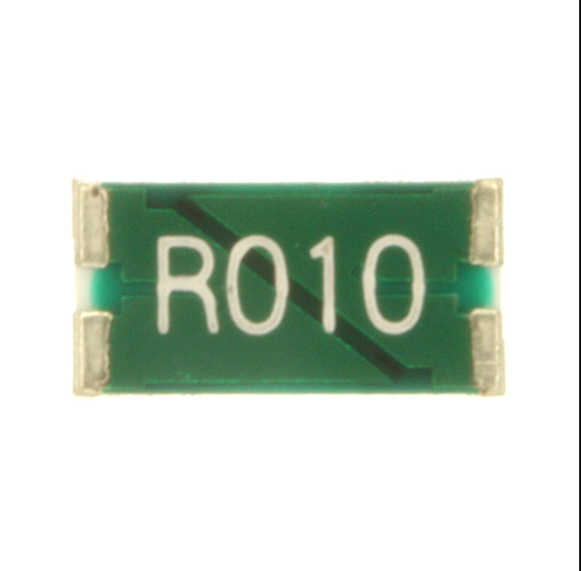

 Товарищи помогите! Dme mevd1724 отсутствует резистор отмеченные на фото помогите опознать. Заранее благодарен!
Вопрос! А что с ними случилось? И фото сделайте масштабированное, на этом фото не приближает
Автомобиль куплен не на ходу у перекупа (эбу был залит потом туда лазил наверное телемастер) больше информации нет притащил эбу домой начал изучать смотрю чего то нет думал конденсатора по фото посмотрел оказался резистор но номинал не видно так вроде в блоке больше ничего не копано
Это не резистор стоит. Это нагрузочный шунт предохранитель типа защитный. Такие стоят на вазиках, где ключи зажигания. А так можно перемычку поставить на 5 Амп примерно волосок
Резак там стоит маркировка вроде sms r010 02921 но не точно r10 или r010

Да да я в январе такой видел, огромное спасибо!! завтра на работе уже внимательно блок изучу.
Это в блоке бмв r010 или в январе?
Ну каком январе))), в БМВ конечно
И в том и в этом примерно одинаковые

Резистор этот прецизеонный если r010 то он 0,01ом  возможно по нему идёт замер тока. Завтра изучу цепь в которой он стоит
А у меня эта фотография не открылась вот и разобрались с номеналом всем огромное спасибо.
