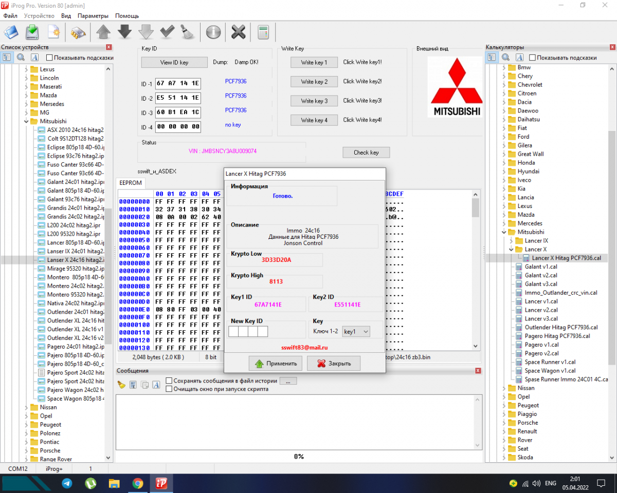

Притащили из другого сервиса. Там моторный хотели поменять, поменяли вин и начали шить ключи. И пипец. Крипта к старым ключам уже не подходит. Пробовал ключи писать Х100про и Ланчем, не пишутся, после ввода кода ошибка вылетает. Выдаёт В1А25 не верный ИД. Ещё появилась ошибка В2352 неисправность антенны. Но накачка есть. Иммо сейчас на проводах висит. Когда в катушке нет чипа выдаёт В1А35 ошибка чтения и диод на тестере короткую вспышку делает. Когда чип в катушке В1А25 не верный ИД и диод делает серию вспышек. Т.е. антенна вроде работает и иммо наличие чипа видит. Откуда В2352 неисправность антенны? Выпаял плату и припаял свою катушку, без изменений. Заказал БУ иммо, приехало и в нем В2352 неисправность антенны. Чё делать? Гляньте мой дамп, я туда 3 ключа ЗедБулом положил. Два 7936 и один CN3. Я с помощью CN3 кстати крипту увидел, в CN900mini.
93с66.bin 24с16.binэто считал.
зедбулл 24с16 zb3.bin
Изменено пользователем serg_ant
Блин, EFfI не правильно крипту вписал. А чтобы В2352  пропала надо катушку на замок одеть. Завелась.
