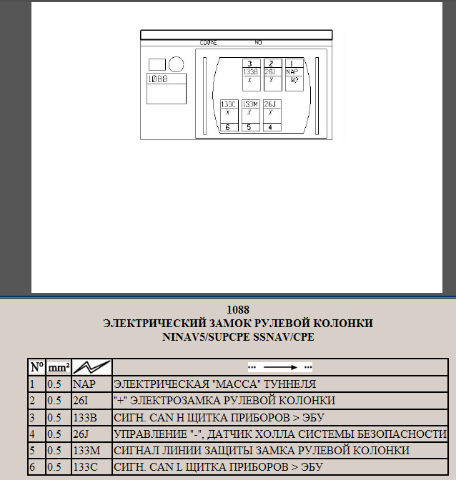

Renault Laguna II 2003 1.8M не включается зажигание, на приборке постоянно горит лампа иммо. Дисплей на торпеде не работает, что пишет не знаю. Концевики в считывающем устройстве исправны, защелка руля молчит. В UCH ошибка DF002 Steering lock internal electronic fault и еще пара DF052, DF053 (судя по всему по TPMS, думаю к делу не относятся). Вскрыл защелку, мотор, соленоид и два концевика работают, были трещины в пайке, пропаял. На 6-ти контактном разъеме 1- масса, 2 - +12, 3- CANH, 4- на плате защелки приходит на соленоид, на нём ничего и никогда не появляется, по схеме идет с UCH, 5- в документации сказано что это "СИГНАЛ ЛИНИИ ЗАЩИТЫ ЗАМКА РУЛЕВОЙ КОЛОНКИ" по схеме идет на приборку, 6- CANL. Питание на 1 и 2 контакте в норме, кан приходит. При принудительном включении зажигания остальные блоки выходят на связь. Микросхему CAN подкидывал рабочую.
