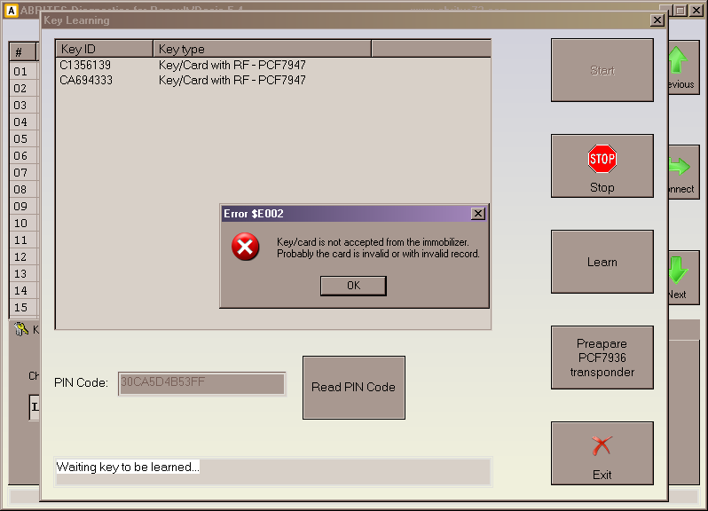

Renault Laguna II 2003 1.8M не включается зажигание. Концевики в считывателе исправны, блокировка считывателя с диагностики управляется, накачка есть. ID карт в UCH прописаны. Блокиратор руля всегда молчит, питание от концевика карты и постоянное приходят, шина на месте. В блокираторе ошибка df002 электронная неисправность, если тру 24C04 то ошибка пропадает, статус блокиратора меняется на "чистый" и так же ни чего не происходит. Клипа нет, за 15 лет работы первый раз приехала такая машина, меганы и сценики бывали, но справлялся без него. Хозяин купил другой блокиратор, но с ним ситуация идентичная, дамп заливал с родного. Пробовал FVDI ключи заново прописать, думал может синхра в блокиратор ляжет, но процедура заканчивается неудачей. Как понять кто виновник, считыватель, UCH или слетевший дамп блокиратора? И можно ли его восстановить без клипа?

Спасибо! Завтра буду проверять считыватель с пристрастием. Кстати когда пробовал заново прописать карты, за одно проверил и без карт, результат был одинаков, как на скриншоте выше.
