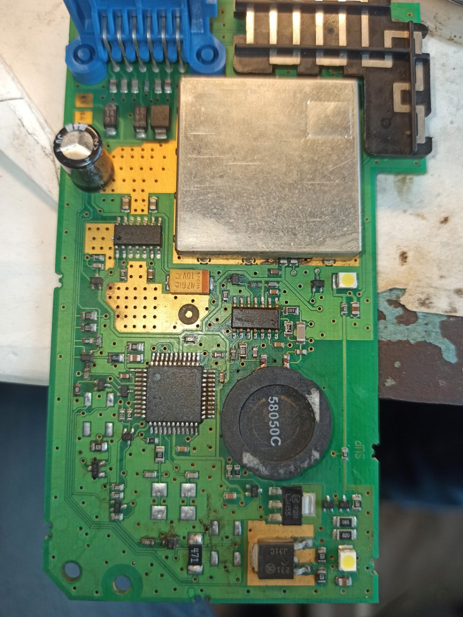

В считывателе сдул проц, катушку, промыл все под ними, заменил pcf7991at. Воз и нынче там. Накачка мигает (примерно три раза), что с картами, что без. Защелка молчит. UCH ему когда-то меняли, не работали дворники, но старого нет.

С вашей помощью а так же после просмотра этого видео, я наконец-то понял, что и в какой очередности должно включаться. Пришёл к выводу, что виновен всё-таки картоприемник. Сдувал много элементов и промывал под ними последствия попадания "сладкой воды", очень не просто очищается, изопропанол не берет. Не помогло. Начал прозванивать переходы и один переход, по линии передачи данных, отказался звониться. Внешне гнили заметно не было.
В общем замок мигом прописался, машина заработала. Всем спасибо!

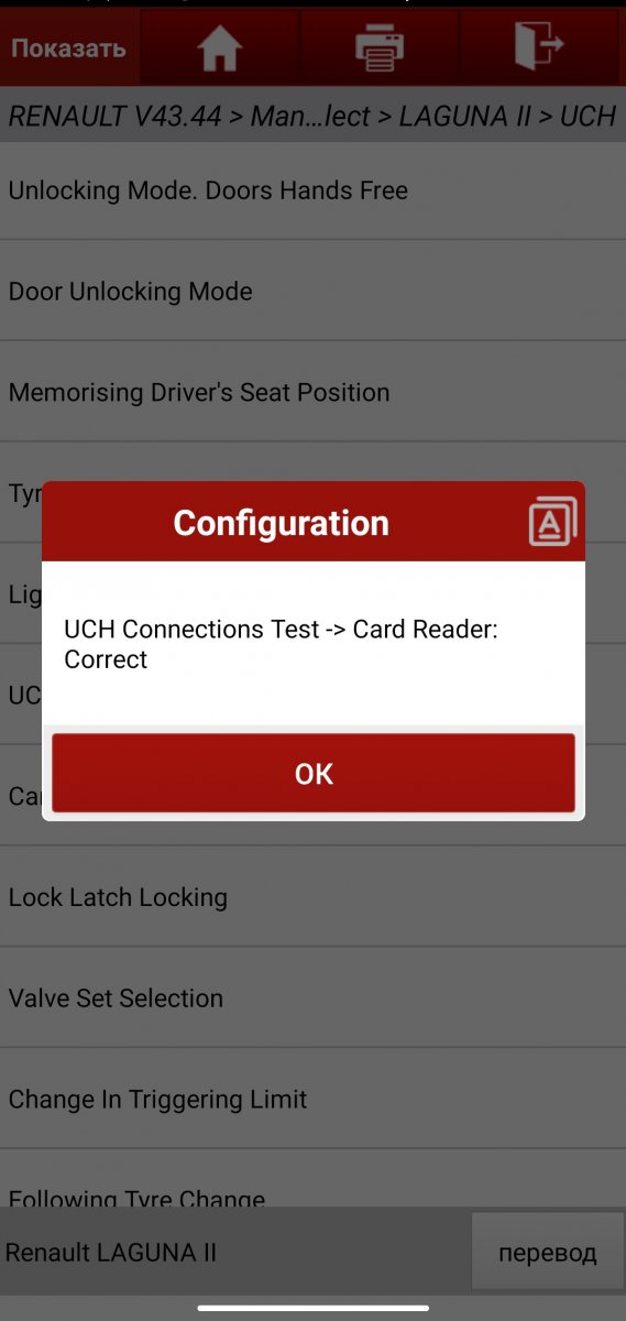

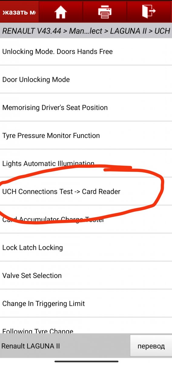

Clip конечно бы сэкономил время, но в launch-e тоже есть функция проверки связи с картридером, но так как это китай доверия к ней не было. Но оказалось что она работает, может это кому нибудь в дальнейшем поможет. До ремонта результат был incorrect. Странно что програмисты не сделали этот тест обязательным, при каждом включении, с выводом соответстующей ошибки.
