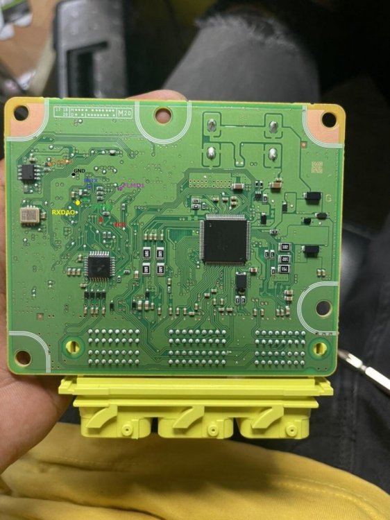

Здравствуйте, скажите, кто делал Рав4 в последнем кузове, что за блок srs установлен? Подключением кто-нить поделится? Авто не рядом.
блок Denso на борту проц RH850, по подключению есть как минимум два варианта

F852497D-ACFC-435F-B5BE-AF96BF329FBC.jpeg.ee0eb7d17ae800828da8f295c4d91f8f.jpeg.b2ba49225d054e6ae301d1e7e0f75804.jpeg
Никто не пробовал какими приборами по кан краш тут трётся?
А разве у Toyota по кан блоки труться?
17 часов назад, alex-by сказал:
благодарю сердечно вас  за помощь
27.04.2022 в 17:54, kilya31 сказал:
трутся и даже h8sx
все что заявлено в приборе обычно делается . я с удивлением узнал что даже tms570 Америка трется по кану хотя в других приборах пишут что только с разбором
Изменено пользователем ECUFLASH.RU
7 часов назад, jeny сказал:
трутся и даже h8sx
Для работы с блоком на процессоре H8SX по кану, надо блок перевести в бут режим, для этого надо снять блок, разобрать и сделать манипуляции относительно RESET, так что покажите хотя бы один блок TOYOTA где заявлено что он делается по кану.
