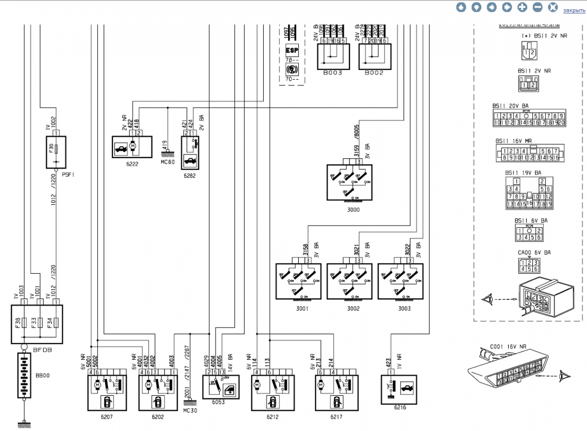

Ищу эл. схему центрального замка

У вас эл.схемы нет?

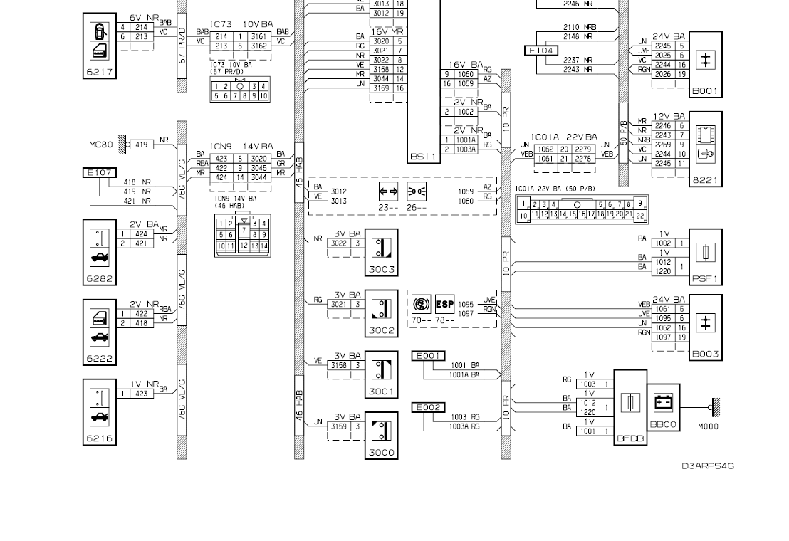

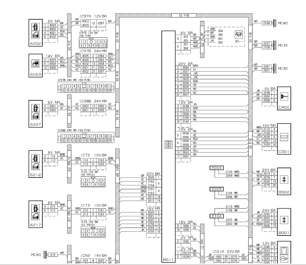

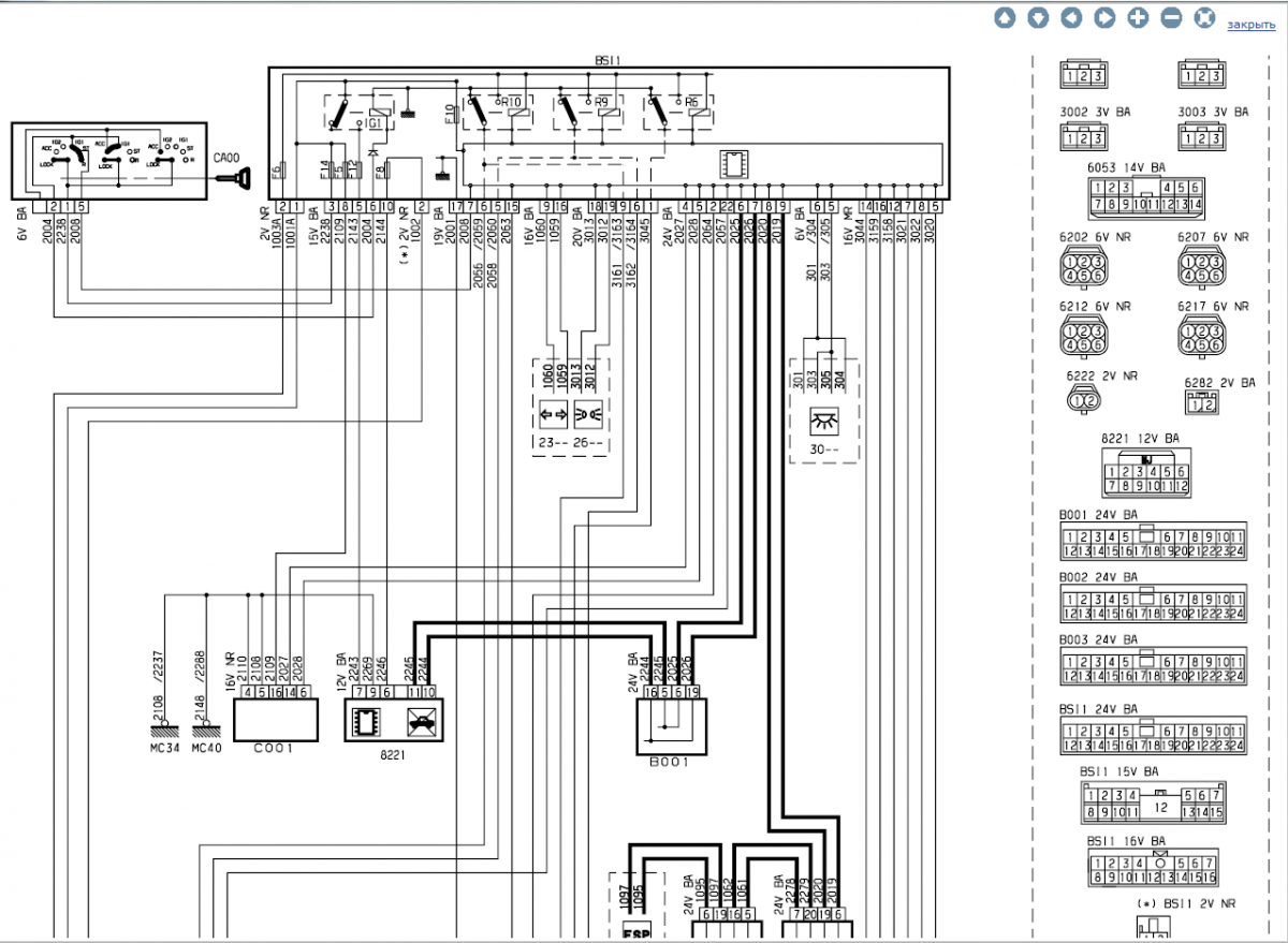

Так пойдет?
1 минуту назад, алеч сказал:
Так пойдет?
Извините!!! Файлом можете сделать?
Там будет размыто.

2 минуты назад, алеч сказал:
Там будет размыто.
imprimer.1.pdf 418 kB · 1 скачивание
С описанием не получится? Например блок управления и т.д.
Нет.Там когда мышью наводишь,тогда название подсвечивается.
