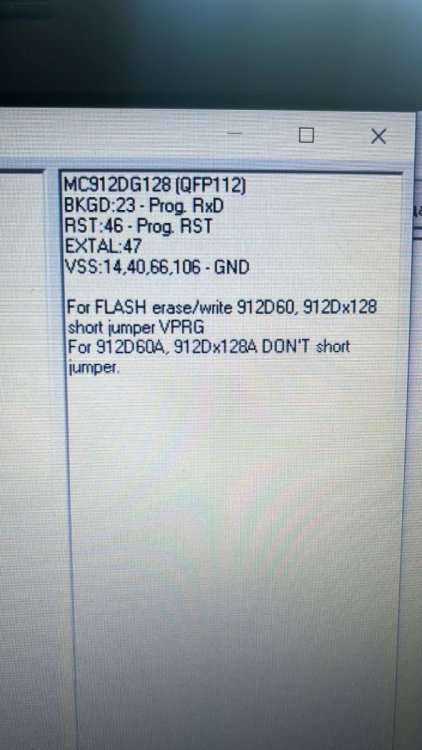

  6. Добрый день приехала машина дописать втрой ключ , Xhorse key tool по розетке не справился ,подключил лаунч через иммо ,процесс пошел ,попросил два ключа ,удалил все ключи ,а писать не стал ,взял orange5 подпоялся считал еепром пытался положить чип ручками ,в этоге читал писал dg60 в этоге проц mc68hc912dg128, флеш и епром считал ,есть ли у кого с такого щитка флеш и епром фото щитка и считанные файлы прилагаю,еще вопрос в хелпе у оранжа при стирании и записи нужно выход vprg я так понял перемкнуть ,с минусом ? eeprom1.bin flash.bin

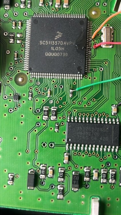

  12. Добрый день не хочу открывать тему подскажите чем считать мотю MC68HC11KA4 в бодике , как ее лучше считать внутрисхемно или выпаивать проц ,заявленно в упе и оранже ,оба прогера есть ,буду признателен любой информации
