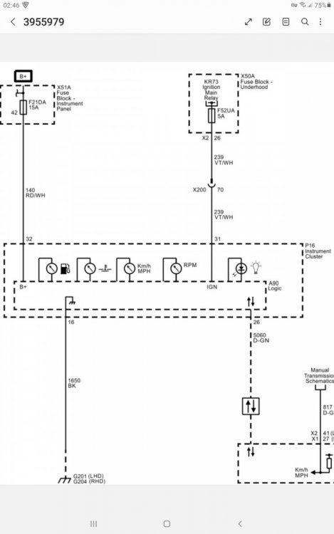

  1. Так проверяй к линию или can.В сканере по машине какие ошибки? Значит в конфигурации can нету этих блоков.Это же голимый опель.
  2. Попробуй найти плюсы питания самой приборки и токовыми клещами замерить ток.4А НА ПРИБОРКУ НЕ ПОХОЖЕ.она бы зимой отапливала бы салон авто))
  3. Попробуй найти плюсы питания самой приборки и токовыми клещами замерить ток.4А НА ПРИБОРКУ НЕ ПОХОЖЕ.она бы зимой отапливала бы салон авто))
  4. Поддерживаю.Дофига 4А.
