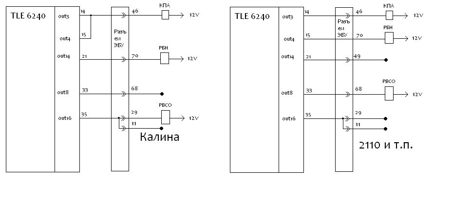

  • Можно ли восстановить блок Я7.2 калиновский если с него не идет сигнал на тахометр?
Вот схема.Отличие Я7.2 с Калины и "других" блоков.+ ссылка на схему http://www.auto-bk.ru/forum/index.php?act=...ost&id=3882
