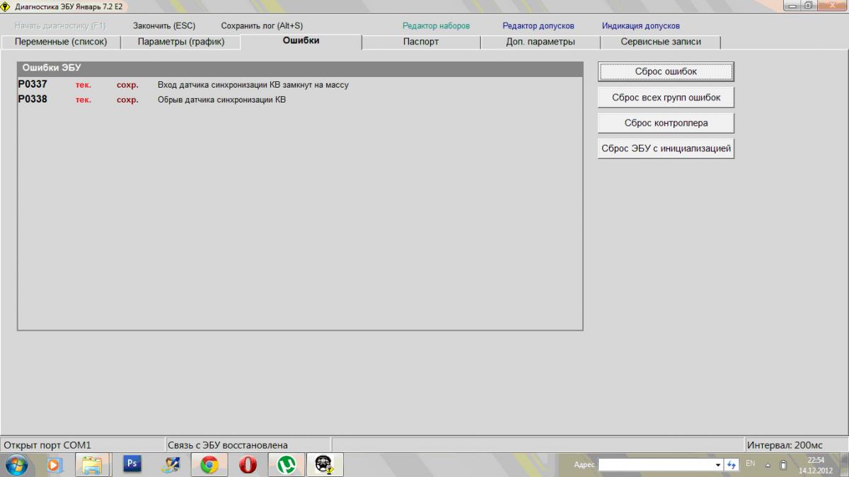

Скорее всего чего то я недопаял , точно перемычку не надо никакой паять? Стартером кручу но не заводится, на диагностику выходит, вот какие ошибки выдает

Чтот тест не удался, незаводится :( Проверил тестором резисторы проверил, все ок. ошибки забыл посмотреть какие выдает.
