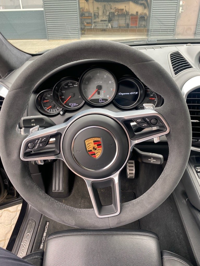

  7. Приветствую! Cayenne GTS V8, WP1ZZZ92ZELA72173 Дата продукции 16.09.2013. Автосалон купил машину без руля. Установил руль от Cayenne 2016-ого года с управлением на руле. Управление на руле не входит комплектацию на данном авто. Работал ли кто в подобным. Хотел бы узнать-можно ли активировать функцию и чем работать? Спасибо!
