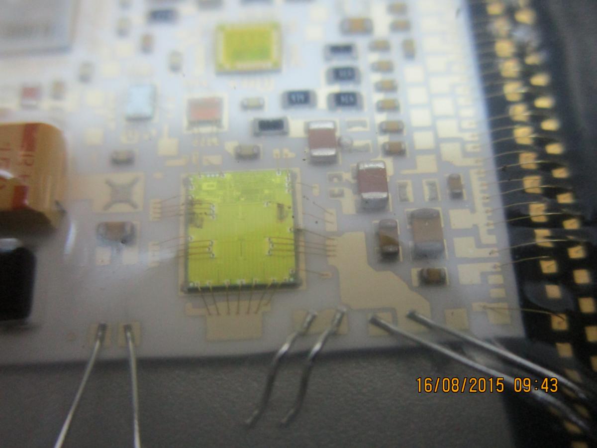

Corsa C, эбу впрыска
вскрыл блок может кто знает за что отвечает чип на фото? при установке нового блока не произойдет ли тоже самое?
мне кажется изиК уже второстепенно, а начать с выхода впрыска на диагнозу, а он(впрыск) этого не делает. правильно ли я его определил как ME 7.6.1 ? под рукой была котлета, на столе подключил как 7.6.1 через 2-й пин вычитал иденты и котлета остановилась на 80%. подключил как 7.6.2 по кану не вычитала ничего
Доброго времени. Приволокли Корсу Ц 2004г 1.2 на изитронике, без абс. Авто не заводится, стартер не крутит, насос не срабатывает, чек не горит, на панели F. Впрыск на диагнозу не выходит, в других блоках куча ошибок по кан, температуре, оборотам, крутящему моменту и тд. Схемы подключения смотрел здесь и здесь Плюсы приходят(4 шт), масса есть на корпусе эбу, кан доходит, иммо - на 2контакт Х53(согласно схемы) приходит запрос... Предыстория - хозяин приехал вечером, утром не завелась Собственно вопрос - это приговор? Или я что то упустил, с опелями особо не дружу эбу 0261208253 55352622
