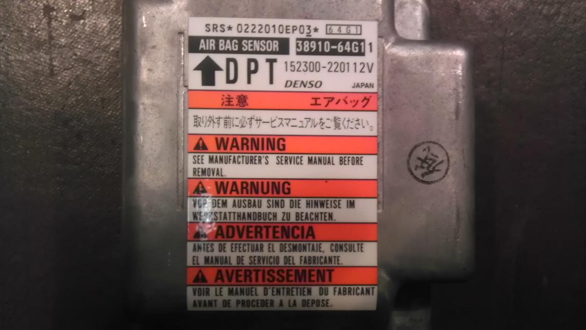

  11. Я думал краш вверху, а низ просто не читался. Неужели все FF должны быть???
  12. Suzuki_Baleno_00_SRS_38910-64G11_CRASH.binВот дамп 16бит, где тереть, и так почти все FF Такое ощущение, что вторая часть дампа не читается

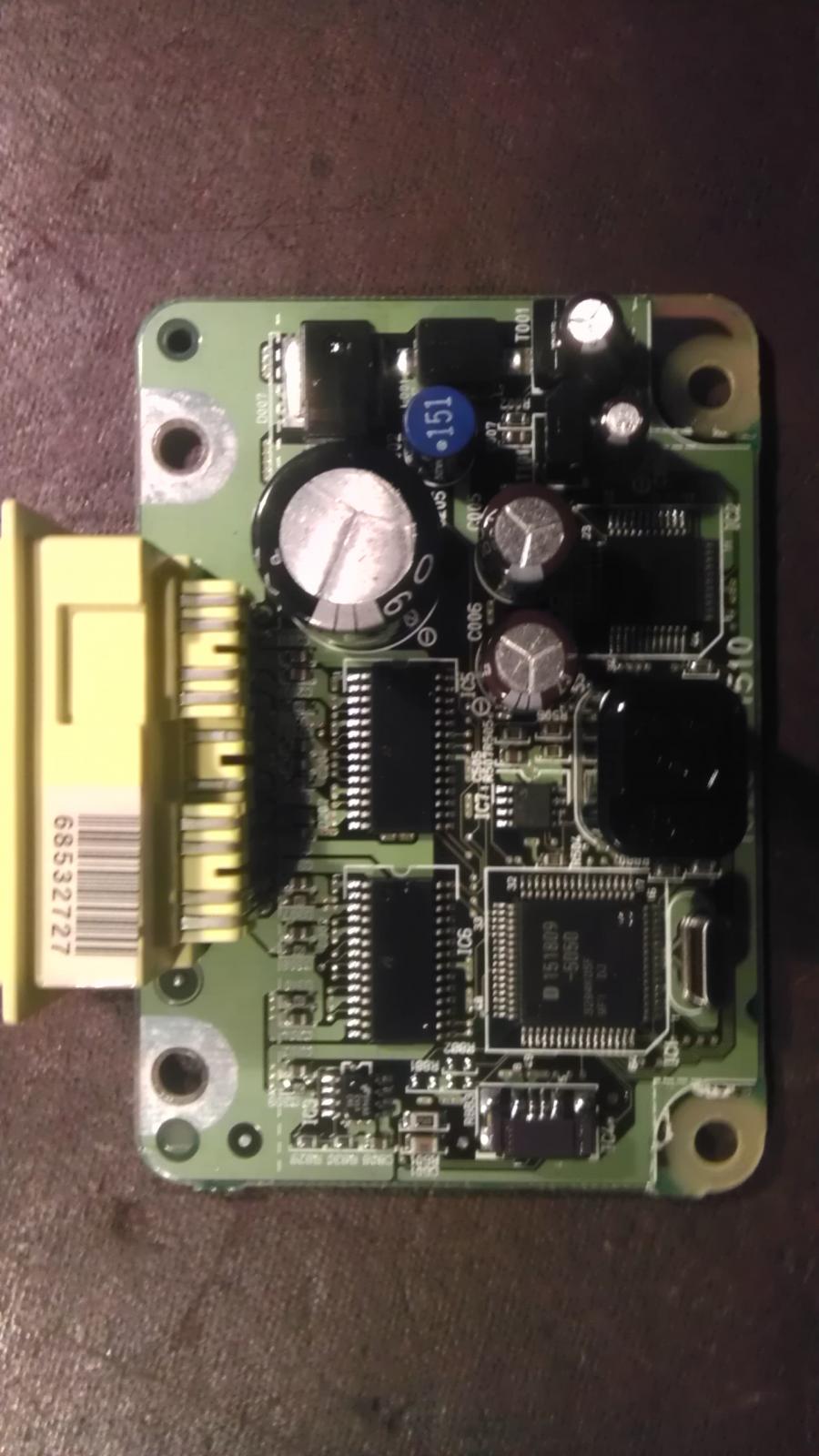

  13. Добрый день! Блок редкий, дампов не нашёл, кальков сооотв. тоже нет. Может у кого есть дампы на этот блок? Не могу определиться с памятью, что читать, еепромок нет, проц не могу идентифицировать. Вобщем требуется помощь зала...
  14. Так что там внутри? Спрашивали про такую....
