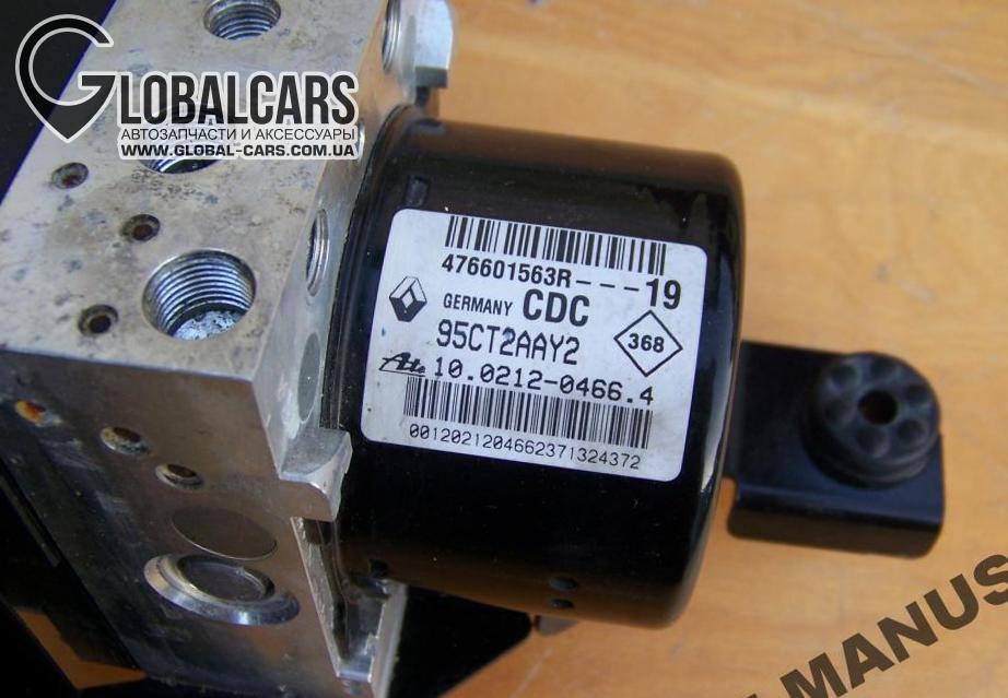

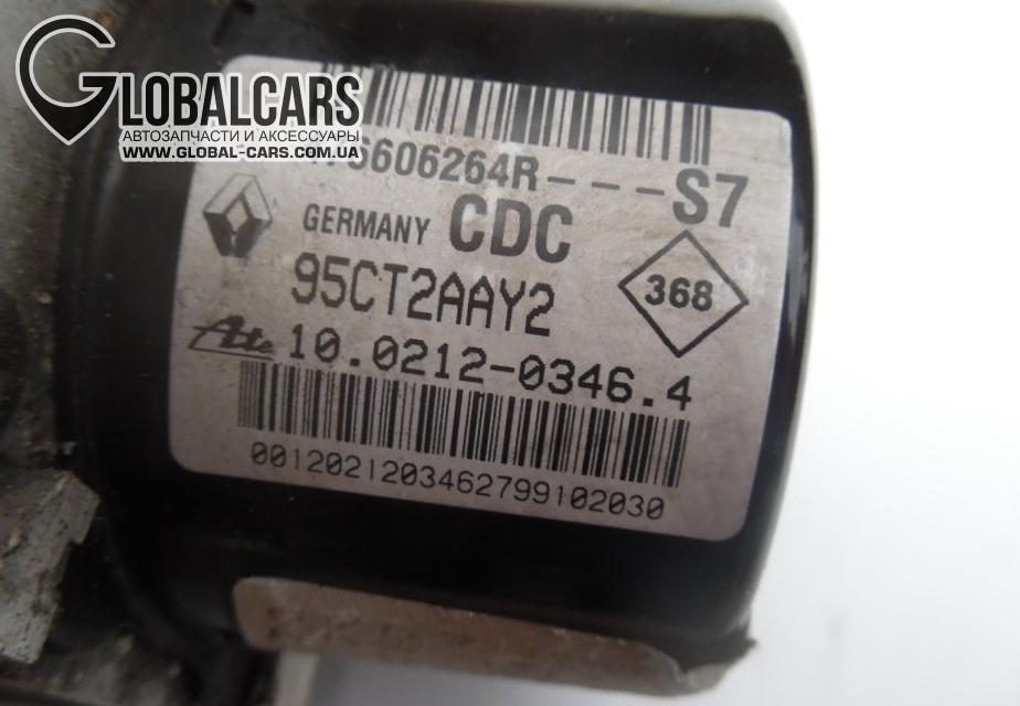

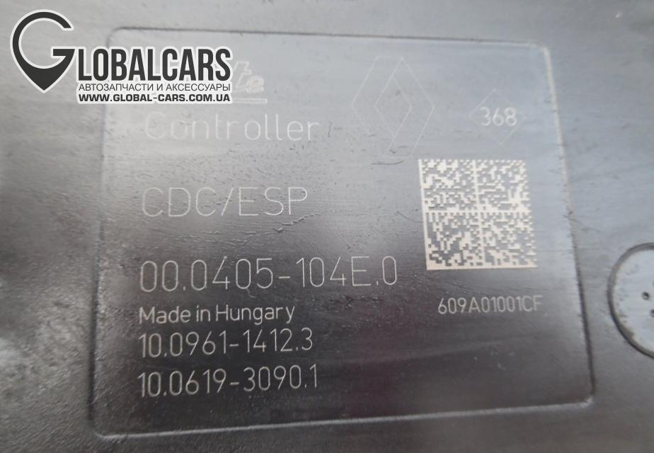

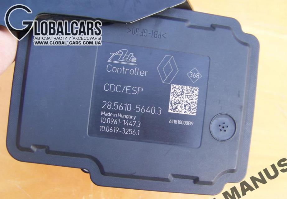

  4. Всем добрый день,имееться машинка RenaultMegane-3(2012г.в) 1.5DCI,требуеться заменить блок ABS\ESP(сматывал пробег в этой машине,разбирал АБС,правил в нем пробег,чтоб без отвязки от щитка,все проклеил,загерметизировал,клиент поехал на мойку позже и хорошенько с химией помыли АБС:oops:,через пару дней засветилась новогодняя елка,когда вскрыл блок прозрел,химия сьела внутри и дорожки и ножки проца,востановить уже невозможно,пробовал),если четко по номеру брать то немного стоит денег,если отличия по номеру,в два раза дешевле,при разбеге номера перешьеться под машинку и под ее комплектацию?кто то менял такие блоки не четко по номеру?первые две фотки оригинальные номера блока,вторые две которые возможно на замену(с перешивкой епром ,все равно править в АБС пробег нужно будет)
