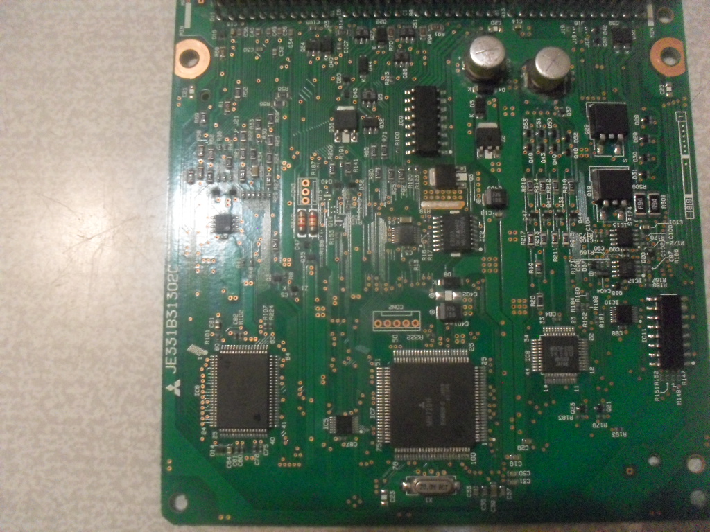

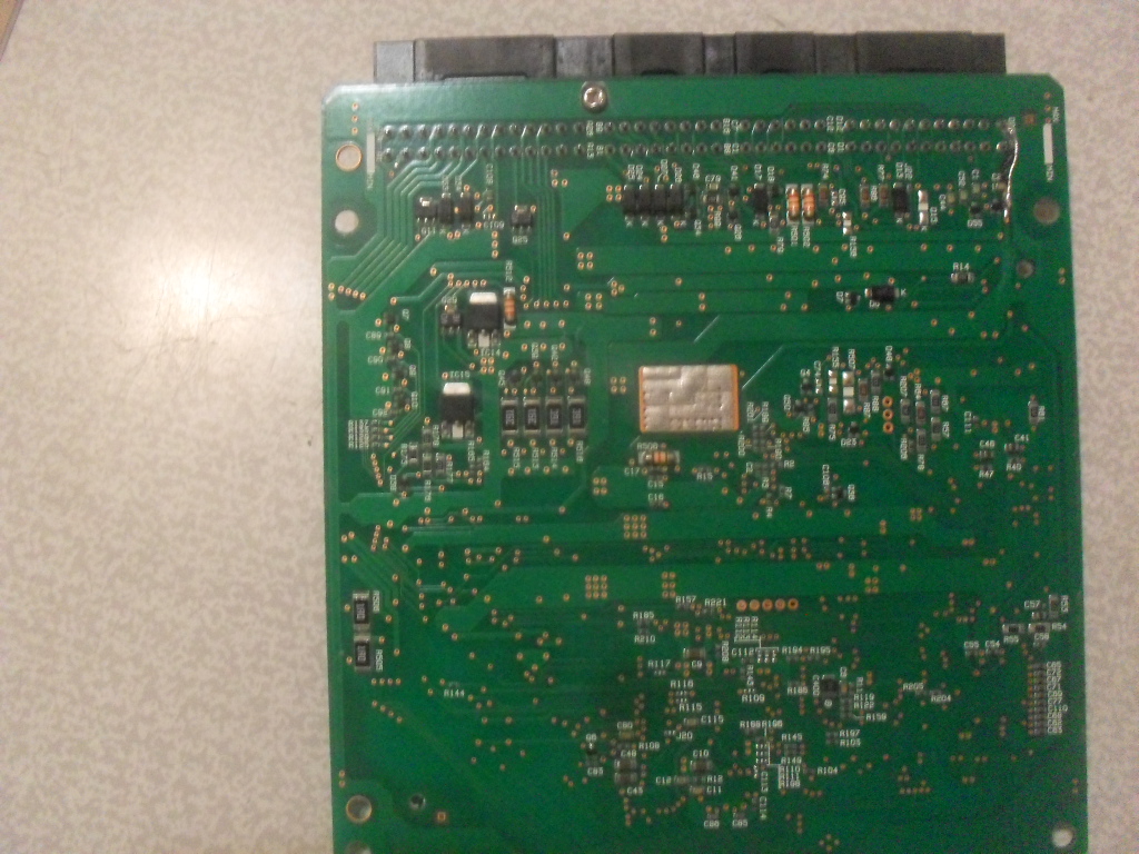

  3. спасибо всем кто мне помогал тему можно закрывать машина завелась ,после замены процессора
  4. транзистор б1516 всетаки пробит ,когда заменил появились 5в
  5. на стабилизатор приходят 12в выходят 5в , все еще раз проверил нет управляющих импульсов ни на катушки ни на форсунки ни на дроссель питание на всех датчиках и на катушках есть т.е. где надо 5в там 5в ,где надо 12в там 12в
  6. процессор MH7201F по поводу оффлайн я извиняюсь интернет тупит сегодня жестко по поводу оффлайн я извиняюсь интернет тупит сегодня жестко процессор MH7201F
  7. на процессоре 12в нет есть 12в только на е328 5в есть на процессоре на микросхемах ,на блоке есть 12в но на процессоре нет сейчас еще раз перепроверю все соединения
  8. блок на диагностику не выходит но чек загорается и не тухнет после прокрутки , возникли подозрения на транзистор б1516 но он целый
  9. а я не прошу у вас халявы не хочешь помогать не помогай
  10. есть блок донор на нем сгорели транзистор и диод отвечающие за искру на 3 цилиндре
  11. да точно и контакт эбу обзначен в распиновке как масса датчиков
  12. спасибо тебе за помощь
  13. если можно подскажите где он находится на плате
