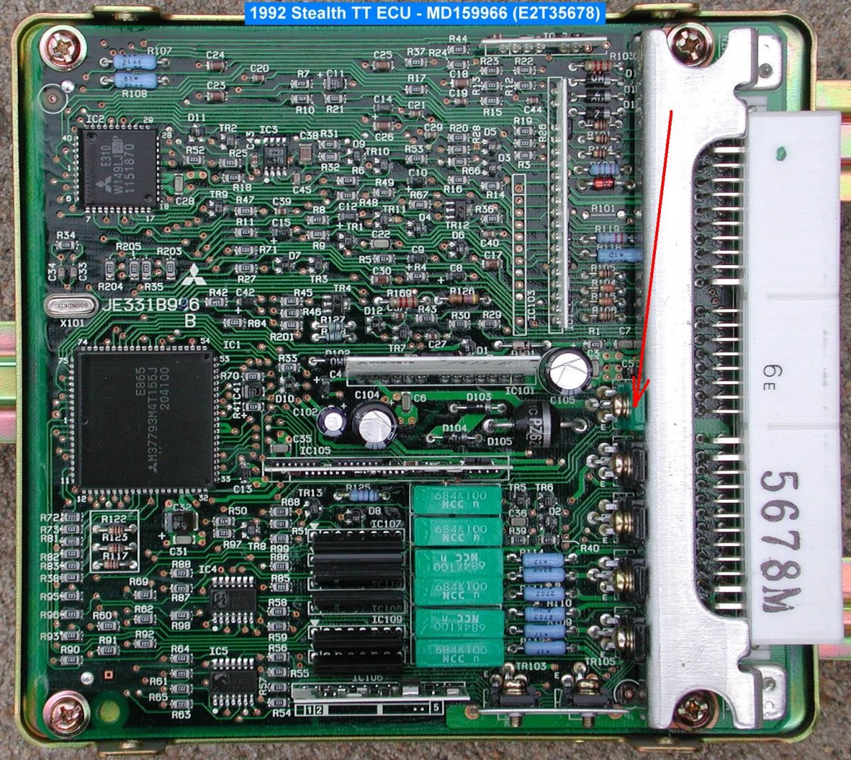

  2. Помогите опознать зеленый транзистор.По идее биполярник.
