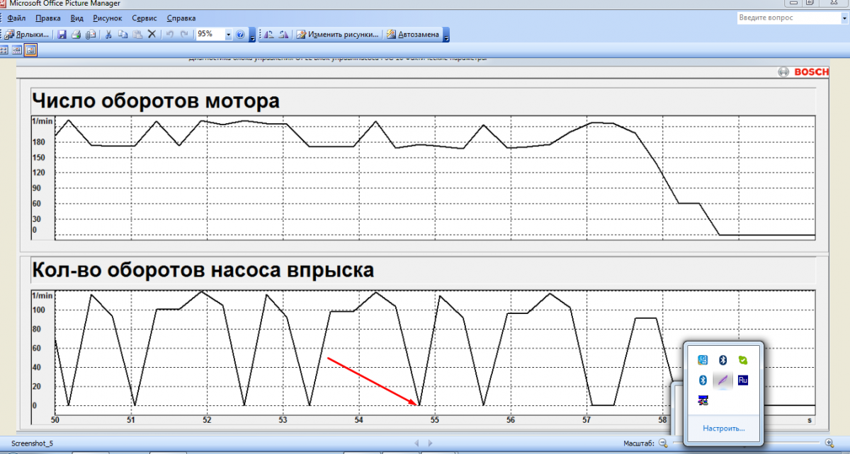

Когда кручу стартером обороты датчика распредвала опускаются через раз на 0,по чему?

Количество оборотов насоса впрыска,число оборотов все это видит!!!Снял этот датчик проверил шлейф он паялся, я его еще раз пропаял поставил начал крутить стартером,сразу не было ошибки но потом опять появилась .....что за фигня?

Opel zafira 2.2 dtr 2002г Авто не заводится!Подключив сканер ошибка по датчику распредвала p0340, На форумах пишут что нужно менять шлейф....кто в курсе где этот датчик в насосе находится и если крышку верхнюю откр.,доберусь ли я до шлейфа или нет?Заметил еще если пару раз крутнуть стартером то дополнительно выскакивают ошибки p1811,p1590, p0335

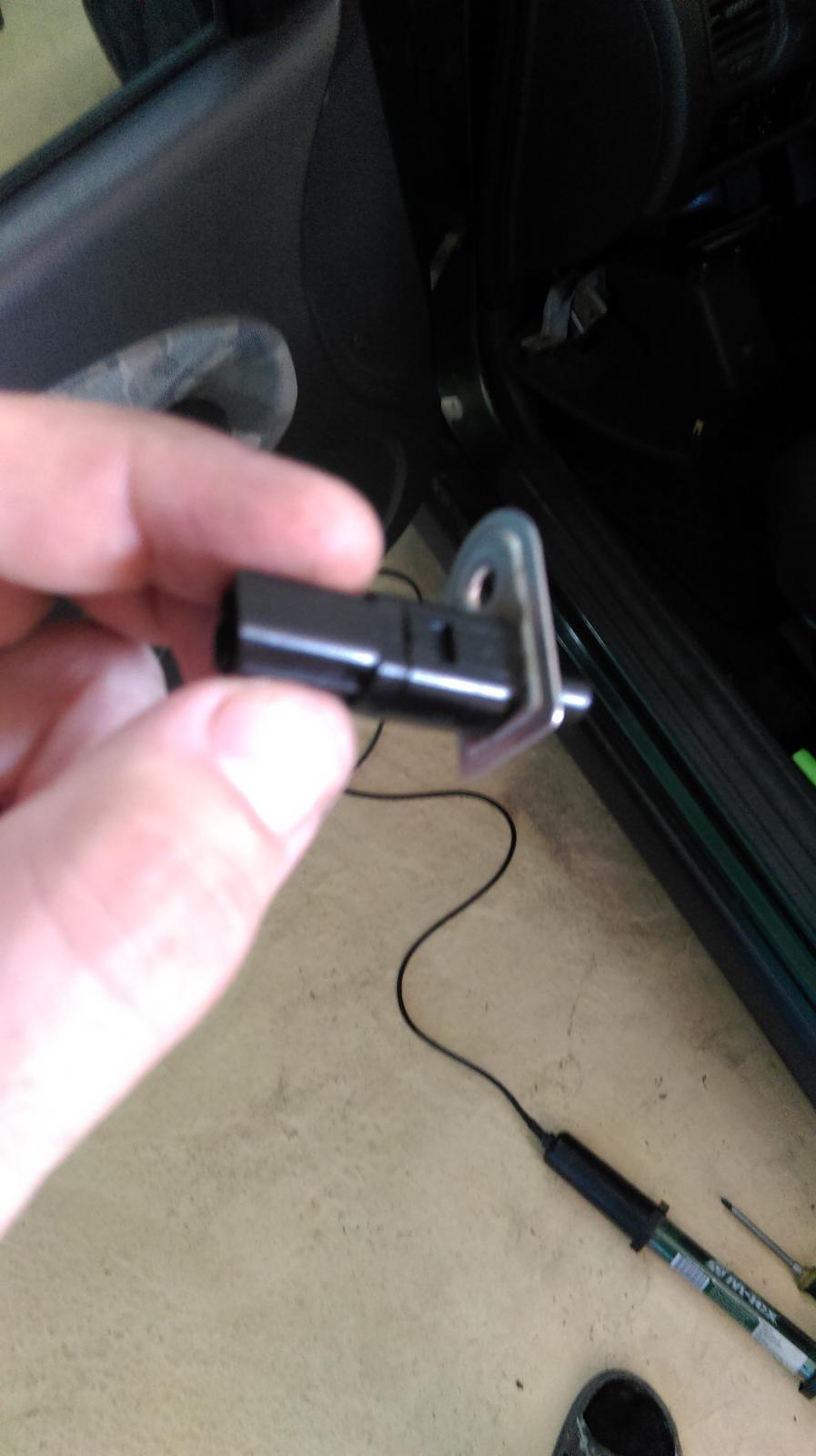

Проводку прозвонил,блок комфорта находится под бардачком...Плату блока пропаял,появилось 2v на концевике, нашел книжку со схемою там показано что должно быть 2v но все ровно пищит что дверь открыта,проверил напряжение на правой задней двери там 12v....Что за фигня!!! Может кто сталкивался?

Fiat Ulysse 2002г Начал глючить Ц.З.Когда ставлю на охрану ЦЗ защелкивает все двери и тут же сразу отщелкивает.При движении пищит постоянно что откр задняя задвижная левая дверь,Концевик рабочий, а вот питание не приходит на сам концевик...блок я так понял находится под бардачком с которого подается питание?Может кто сталкивался или есть электросхема?Спасибо!

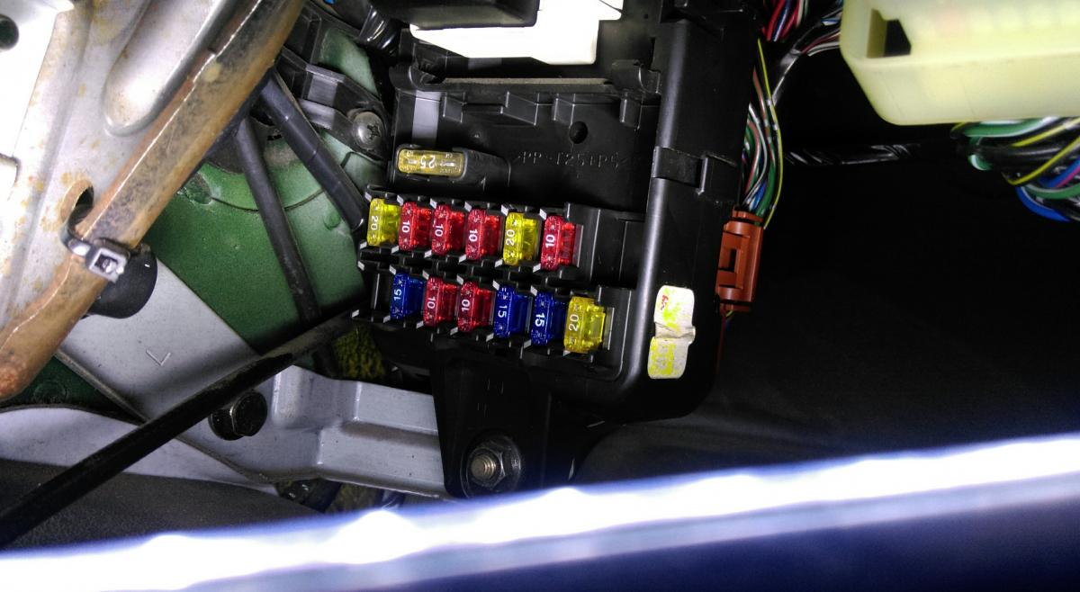

Доброе утро!Зуммер находится сзади блока предохранителей.Всему веной был концевичек водительской двери....Окисление... Сзади этого блока зуммер.Если кому нужно...

скрыл щиток там его не вижу

Ребята помогите.... На Mitsubishi carisma 1998 г 1.8 GDI не работает зумер предупреждения о включеном свете.Есть ли в кого электросхема и где он находится?Спасибо!
