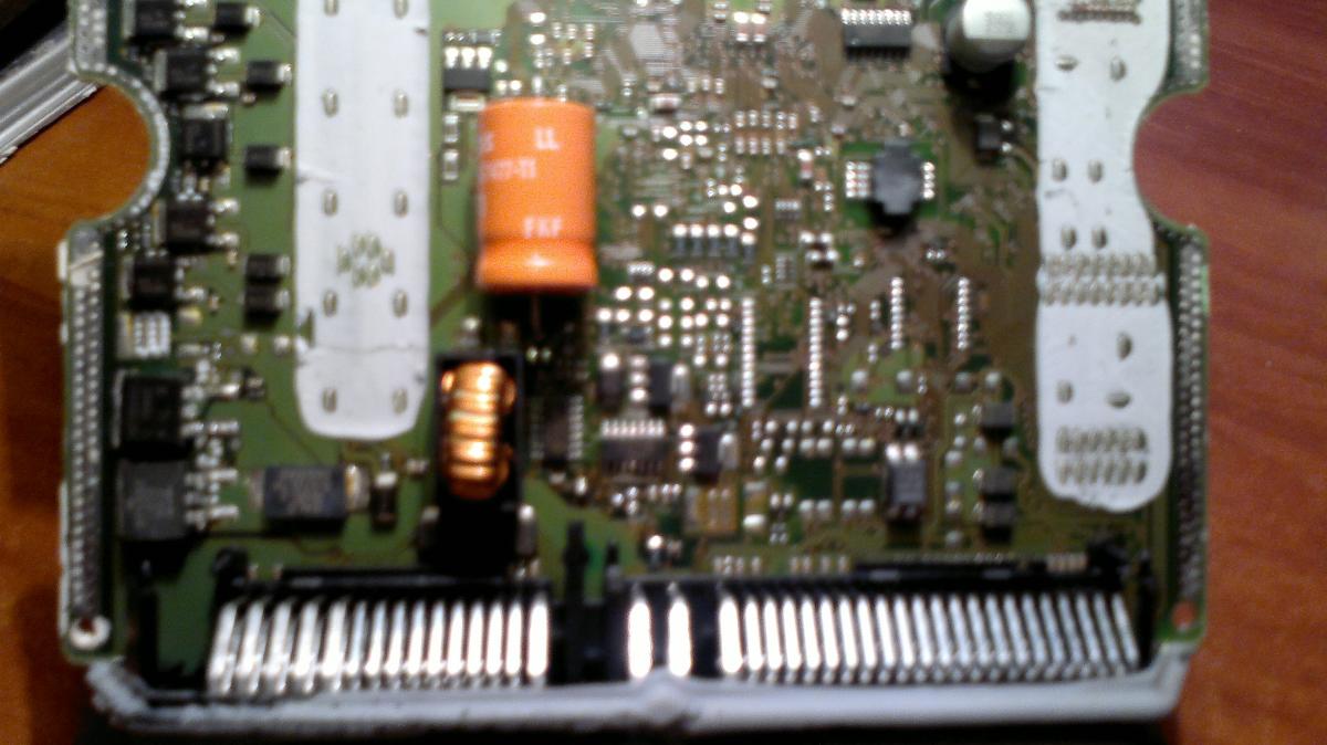

Доброго времени суток уважаемые форумчане. Столкнулся с такой проблемой: машина заводится, обороты доходят до 1000 об/мин и она тут же глохнет, на газ не реагирует, если путем отключения датчиков температуры добиться, чтобы поработала в аварийном режиме на 600об/мин минут 10, то при следующей заводке с нажатой педалью газа и подключенными датчиками температуры машина как то работает пока не отпустишь педаль газа и обороты не упадут до 1000 об/мин и машина не заглохнет.
Проведенные мероприятия:
1.проведена компьютерная диагностика - ошибок по двигателю не обнаружено (были ошибки по датчикам температуры, потер больше не появлялись)
2,снимал логи все датчики реагируют адекватно, насторожило, что в 13 группе количество впрыска по форсункам показывает по 00.
3. вручную прозвонил провода от мозгов до форсунок - все нормально провода целые, промерял напряжение на общем проводе на форсунки - не понравилось около 2,1 вольта.

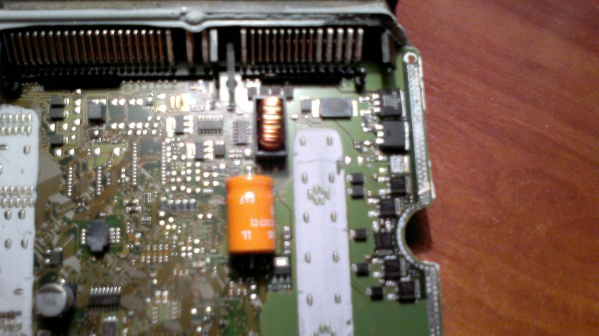

4. вскрыл мозги , промерял диодные сборки на выход общий форсунок, одна явно пробитая.
Теперь сам вопрос: чем можно заменить? Раньше в блоке уже кто то ковырялся, детальки меняные, маркировку не разобрать.
Прикрепил фото платы детали в нижнем правом углу, покрупнее, две рядом.
Блок: 070 906 016 F, BOSCH 0 281 011 258.
