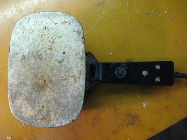

  24. Вот пользуюсь для нижнего прогрева,400Вт 220в. Встроенный термостат таблетка на 150гр.Равномерный прогрев в зоне пайки. Верх Lakey 825D+.
