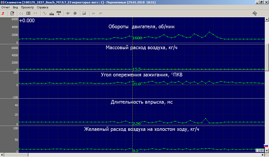

  6. странно по мрв.ниче не понимаю.как так-в реальном времени возрастал расход.
  7. сток ставил.аддитив-0 проц,мультипликатив 1,ацп дмрв осцилом смотрел и эбу видит 1,001.сканматиком записал отчеты.может выложить их,сможете посмотреть?

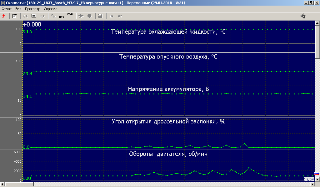

  8. гляну,но передо мной говорит дымогенератор подключали,подсосы не нашли счас сьездил к знакомому с такой же машиной,нагрели до 75 параметры практически те же самые,разница на 0,1,но рхх 38,расход топлива так же около 1 крутится,0,65-0,9-1.1
  9. мерили нормальными манометрами,несколько человек,мой не врет сильно,)дмрв оригинал вроде,интересует именно хх пока что,в частности показания расходомера вызывают сомнения,но на других вс точно также,ацп дмрв на хх 1,2-1,4.в покое 1,001.счас погрел побольше, рхх 25-28,
  10. доброго дня.приехала с просьбой разобраться почему увеличился расход с 0,6-,07 л/ч до 1-1,1.данные сканера-об.800,темп 80,угол 8-9,желаемый расх.воздуха 8,массовый 11-12.коррекция 1,лямбда 0,1-0,87,шаги рхх35.снимаю с вп.коллектора заглушки резинки-рхх падает до 25,но массовый неизменно 11-12,грм проверил д.давления-идеал,двиг работает ровно,принимает нормально,запуск отличный,давление кстати в норме топливное,рампа безсливная 3,5.был факт прикуривания на трассе,он давал прикурить,типа коротнули провода на заведеном,вроде как после этого что то началось,он к комуто сьездил,поставили ему е2 прошивку.я кстати перезалил другую тоже е2 изменений ноль.прошивки провереные,нужен совет-что за нафиг,что я пропустил и что можно сделать для возврата расхода в норму.дмрв отличн,и подменный ставил не один,результат один и тот же
