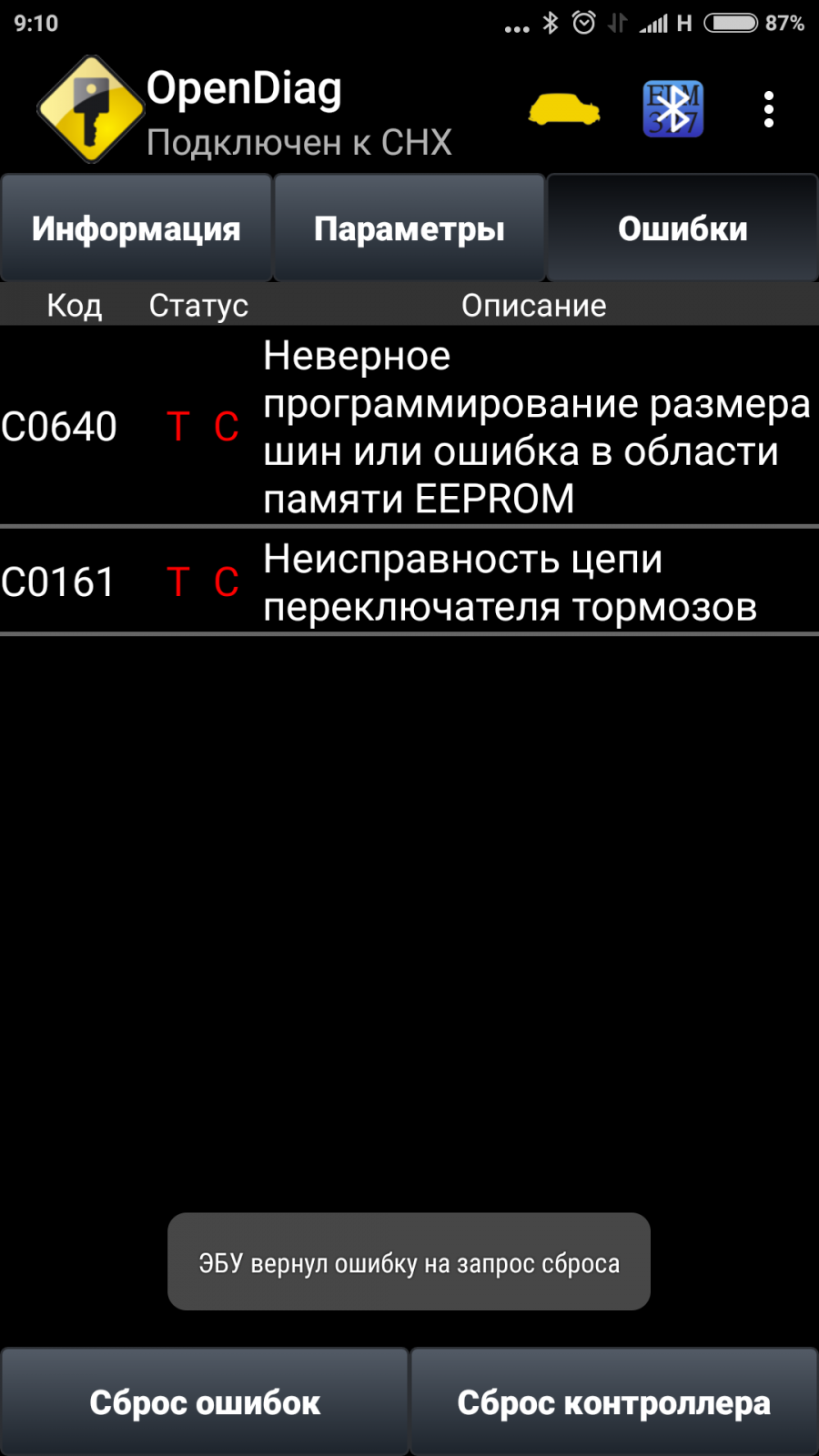

Я сбросил ошибку, она вновь появилась. Я ещё раз попробовал сбросить, но получил отказ. Отсоединился, закрыл прогу, запустил. Ошибка удалилась. Вроде так все делал. Контроллер не сбрасывал. Это я описываю не чтоб оправдаться, а чтобы Вы от меня защиту лучше проработали... :-)
Сегодня в ту же Калину залез по Wi-Fi, опять отказ при сбросе ошибок АБС. Отключился, подключился - ошибки удалились.. OpenDiag.zip
Ошибка сбросилась.
Здравствуйте! КАЛИНА ABS 8.1 НЕ сбрасывает ошибку, говорит ЭБУ вернул ошибку на запрос сброса. Это потому что ошибка не устранена или программа? OpenDiag.zip
У меня всё как раньше. Проверил через Wi-Fi и Bluetooth адаптеры. Через USB позже.
