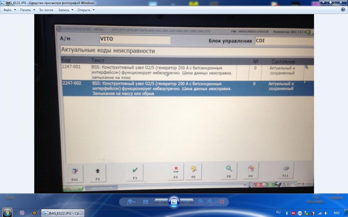

  19. доброе утро, приехал MB Vito 111 2,2cdi 2005г. в пути вдруг загорелся аккумулятор на приборке и не долго проехал человек пока совсем посадил его и заглох. оказалось не было зарядки на аккум. заменили диодный мост (всю заднюю часть генератора) завели, зарядку дает 14.5 - 14.7V, но на приборке остался гореть аккум. прочитал ошибки вот что показал "кирпич" ... когда сбрасываю ошибки остается 2247-002, а как только начинаю крутить стартером появляется еще одна 2247-001. помогите опытные люди, что может быть снимаю фишку с генератора остается ошибка 2247-002 и появляется " Нет связи с конструктивным узлом G2/5 (генератор с 200А с битсинхронным интерфейсом)"

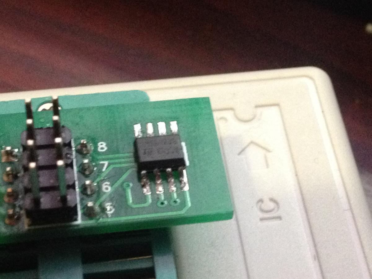

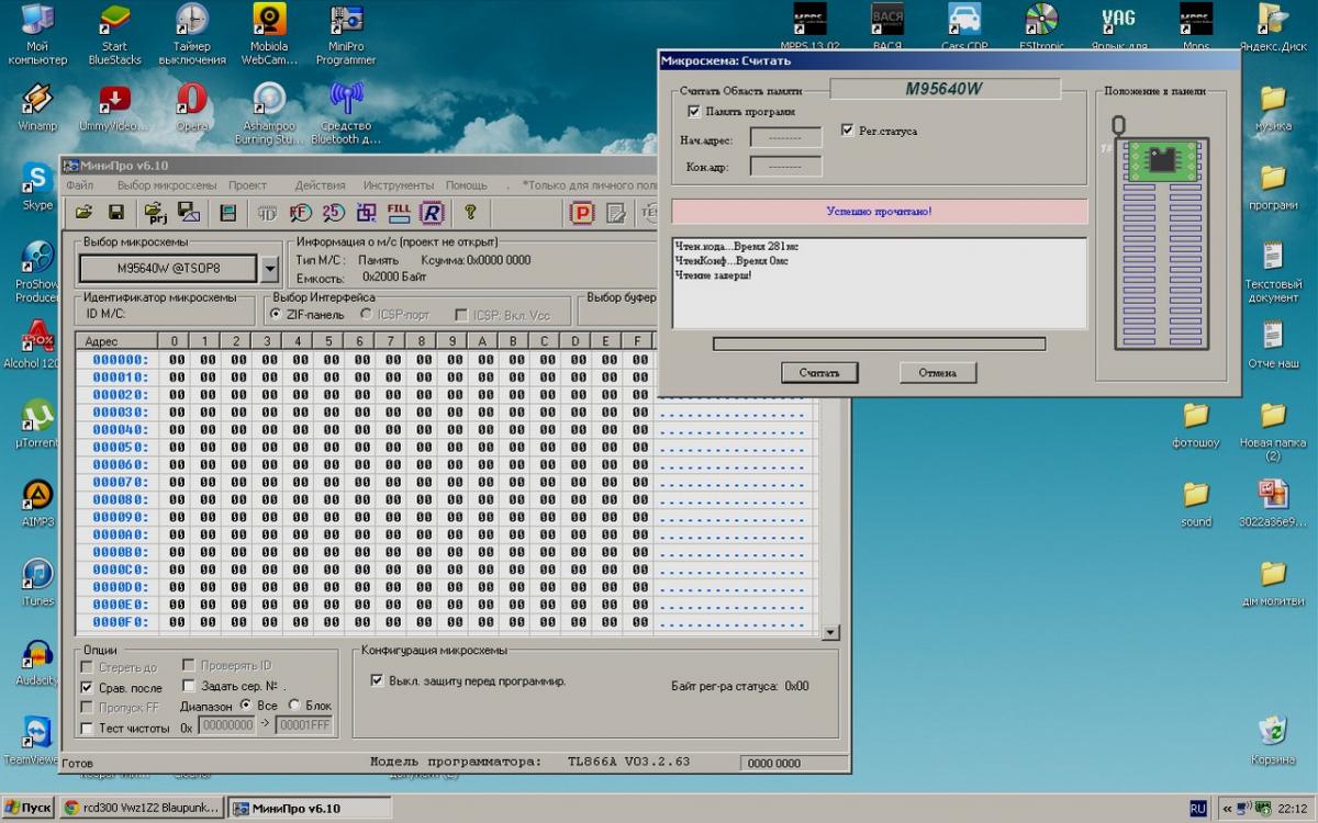

  21. подскажите друзья в чем дело, выпаял M95640W6 но дамп никак считать нельзя, читаю MiniPro LT866A, как угодно пробовал, все без результата. другие микросхемы читает. а эту нет, может кто то сталкивался, спасибо.
