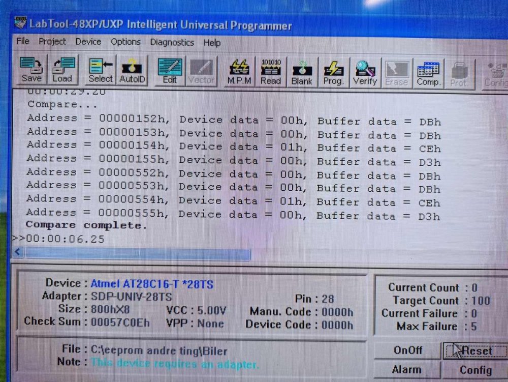

  6. продолжу тему нашел на буржуйском форуме как на всегда удалить синхру в моторнике at28c16 чел пишет что нужно в определенных местах поставить нули открыл я дамп там нет этих адресов ,может подскажите что я делаю не так ,фото и описание прекрепил Land Rover GEMS 8 ecu on 4.0 and 4,6 GEMS V8 engines. Cut pin 26 on RED connector ( Immo signal) Reprogram EEPROM 28C16 (plcc32) Clear bytes 152,153,154,155 and 552,553,554,555 to Zero. If You compare the data You will see the immo code is stored two places of 4 bytes. It works. To turn on the starter relay, you need to connect two white-red wires under the front passenger seat. Land Rover GEMS 8 ecu на двигателях 4,0 и 4,6 GEMS V8. Перерезать контакт 26 на КРАСНОМ разъеме (сигнал Immo) Перепрограммировать EEPROM 28C16 (plcc32) Очистите байты 152,153,154,155 и 552,553,554,555 от нуля. Если вы сравните данные, то увидите, что immo-код хранится в двух местах по 4 байта. Это работает. Чтобы включить реле стартера, вам нужно подсоединить два бело-красных провода под передним пассажирским сиденьем. Новый текстовый документ.txt AT28C16@PLCC32 ори.BIN
