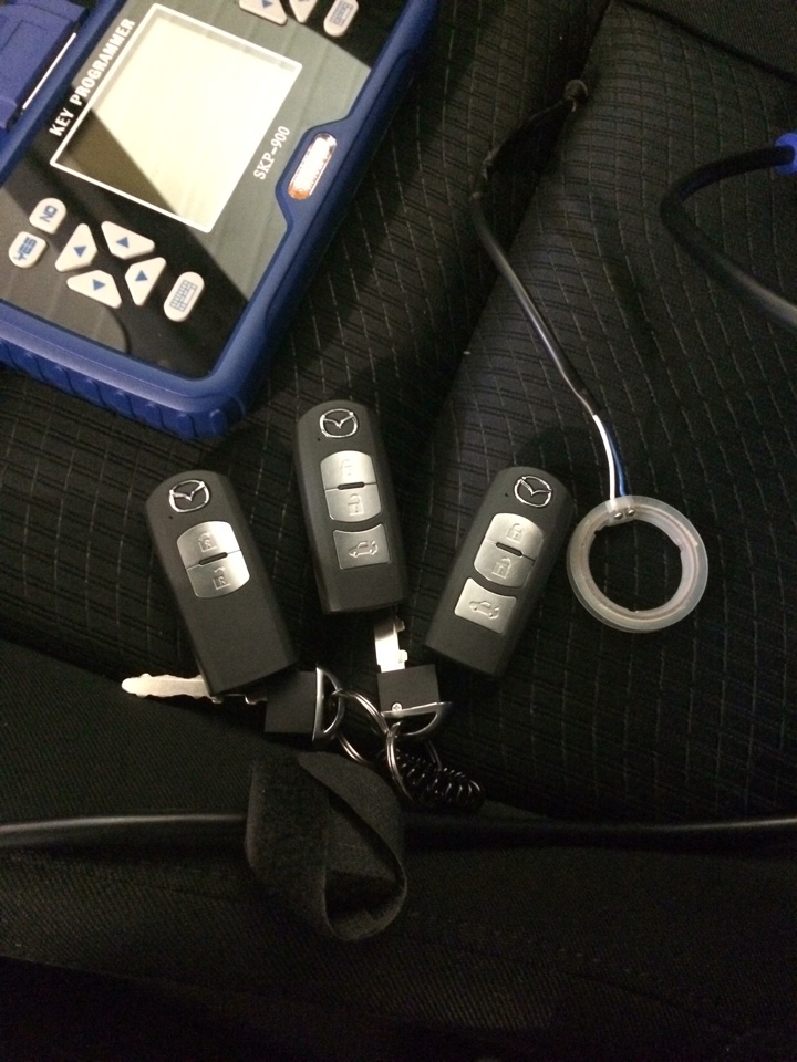

  4. Sx5 ? Sx6 ? Речь точно о Мазда ? Ключи оригинал ( митсубиси) про 4d и так понятно что не лочатся, тут же авто 2014 года и я сразу написал Ключи 7953 ( hitag pro)закрытые (2)и один новый , я заказывал по вину , отправил я его к дилеру , у меня нечем писать на это авто ключи , я так понял для скп900 нужен свой калькулятор для форд Мазда , по тому как много разных людей мне считали ин аут но он не подходил ,.
  5. вы точно такие ключи имеете ввиду?
  6. там в ключах 7953 ,они залочены,или у них крипта фиксированная?
  7. Уже прописано 3 ключа , на руках два ключа и эмулятор , заводит только эмуль , путём прикладывания к кнопке , думаю Ключи не родные и бу, сейчас есть ещё и новый смарт , его и хочу добавитьУже перепробовал кучу вариантов , скорее всего для скп нужен свой кальк
  8. Авто с кнопкой старт стоп , хочу добавить смарт , нужно пересчитать ин -аут код , кто сможет помоч?

  11. Уже заказал 850 р /шт , и заказал один для пробы за 350 ₽ , все оригинал
