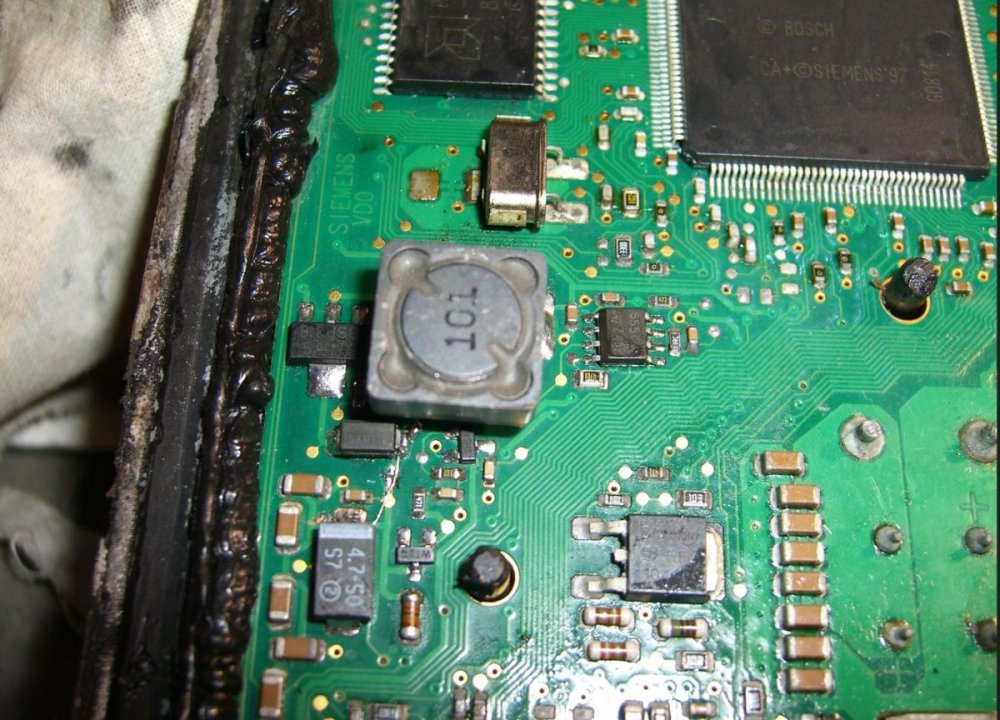

  1. Добрый день Всем. В этих Эбу робота стоит импульсный преобразователь на 555ом таймере с дросселем P0648.105A, после замены этого дросселя у меня на выходе преобразователя 30В,подключен на столе без нагрузки... Сколько до этого чинил такие ЭБУ, ни разу не дох этот преобразователь и сколько вольт должно быть вопрос.Дроссель поставил экспериментально при других не запускается преобразователь, данные заменненого дросселя вопрос,на корпусе написано 101,габариты похожи с родным. Данные родного есть и теоритически его можно купить,но сроки когда придет ваще не понятны. Вопрос-сколько вольт должно быть и возможна ли такая замена,если преобразователь запускается? Конденсатор на выходе преобразователя на 50 вольт. Спасибо.

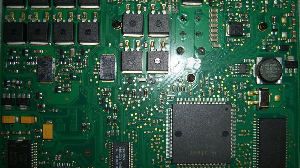

  10. Audi Q7,в эбу двс попала водичка и немного замочила в районе д.атмосферного давления... Все видимые дефекты устранил,заводится - ездиет без вопросов,но в эбу висит ошибка Р1387, чек не горит. Электроника двигателя (CAS) Файл QML:. 059-907-401-V2.clb Номер детали ПО: 4L1 910 401 N АО: 4L0 907 401 A Компонент: 3.0TDI EDC17G100AG 0040 1 неисправность: 004999 - Неисправен блок управления P1387 - 007 - Стоп-кадр: Биты состояния: 01100111 Приоритетность: 2 Счётчик возникновения ошибки: 1 Индекс забывания: 255 Пробег: 248642 km Отсчет времени: 0 Дата: 2008.05.29 Время: 00:00:24 Стоп-кадр: Об/мин: 0 /min Скорость: 0.0 km/h Напряжение: 11.93 V Температура: 19.8°C Температура: 9.9°C (нет узла): 3.0 Нагрузка: 0.0 % Два-три года назад на ней удалили програмно ЕГР+вихревые. Сток заливал,ошибка не уходит. Мои мысли кончились,прошу помощи. Спасибо.
  11. При стоимости на эти бу эбу,можно делать любые эксперементы...посмотреть на родную аппаратку и подбирать. Флешь и еепром лить фулл прогером,либо пересадить. Удачи.
  12. Самое правильное. Либо махнуть транзюки местами. ngd8201ag если чина с алика,то это лотерея. Свечи и катушки заменены надеюсь.
